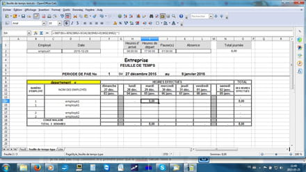

j'ai fait une feuille de temps et les heures de chaque employés sont sensé ce calculer automatiquement et s'inscrire dans la bonne cellule , a chaque fois que je sélectionne , le nom de l'employé , ces heures et la date dans les liste .
ça marche a merveille mais juste dans la cellule concerné ,a chaque fois que je change les données les autre celule retourne a zero .
je ne sais pas trop comment m'y prendre pour que le resultat calculé reste a chaque fois dans la cellule .

    Pour figer un résultat il faut passer par une macro
    Au lieu d'une image postes un exemple de ton fichier sur cjoint.com et reviens ici indiquer le lien fourni

  9. via55 Messages postés 14393 Date d'inscription   Statut Membre Dernière intervention   2 759
    1° J'avais mis un bouton contrôle active x et toi tu as mis un bouton Contrôle de formulaire
    2° ton tableau est plus complexe que celui de départ
    3° la liste déroulante des jours n'est pas bonne
    En reprenant ton bouton Contrôle et en recréant une liste de validation pour la periode 1 j'ai réadapté la macro qui pourra être utilisée par toutes les feuilles (il suffit de l'affecter à chaque bouton) voir détails dans le fichier :
    https://www.cjoint.com/?0ECaoGMVXvi
    Cdlmnt
    Via
