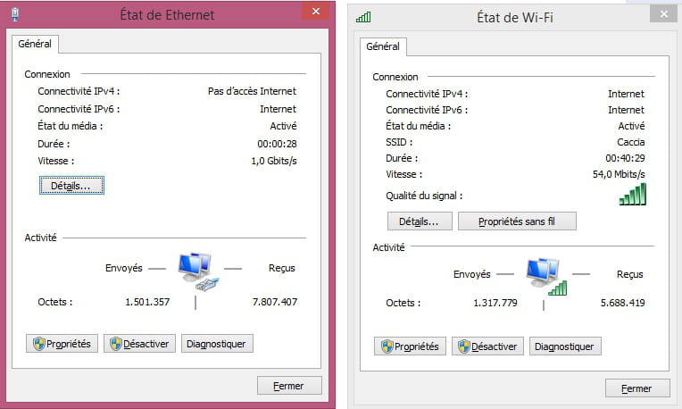

  4. Muse1991 Messages postés 42 Statut Membre
    Bonjour Chris 2410,
    As-tu un bon site pour télécharger drivers car je me dis que ça peut venir de là aussi mon problème.
    Ethernet ne fonctionne pas et le Wi-Fi : si :/
    En réalité Ethernet fonctionne deux secondes (vraiment 2 secondes) et puis mes pages internet m'affichent la page d'erreur avec le bouton "actualiser". Dès que j'ai enlevé le câble et réactivé le Wi-Fi, tout fonctionne
    Aussi, sur les images ci-dessous, on remarque que le connectivité IPv4 n'est pas bonne tandis que la 6 : si.
    1. eltotomaske
      niveau adressage ip ca donne quoi c'est bon ?
    2. Muse1991 Messages postés 42 Statut Membre
      Heu,peux-tu m'expliquer ce que c'est ou du moins,m'indiquer où je peux trouver ça, stp ?
    3. Muse1991 Messages postés 42 Statut Membre
      Peux-tu m'expliquer s'il plaît, eltotomaske ?
    4. eltotomaske
      pour tes deux cartes réseaux ( ethernet et sans fil)
      fais un touche windows + R et tape cmd
      ensuite tape ifconfig /all
      tu regardes au niveau de tes cartes réseaux et tu me notes :
      adresses ip
      masque
      passerelle
      DNS
