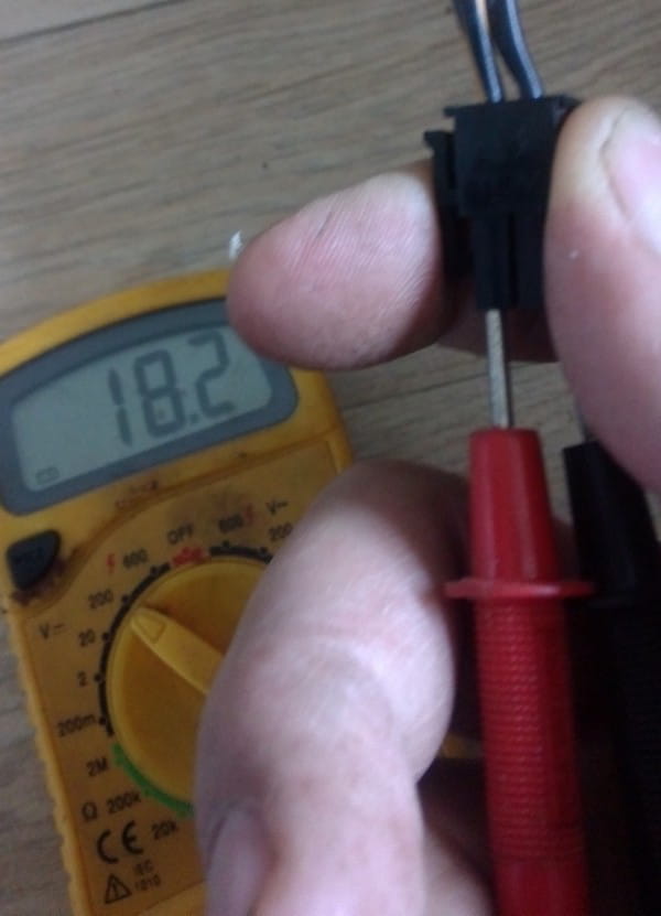

Je prends la tension de la fiche P3, 4 pins et en sortie de l'alim j'ai 18,3volts alors que ce devrait être ~12volts non ? Et je n'ai pas encore d'autre alim pour tester ce soir tard peut être ............. Donc si vous avez une idée je suis preneur !

ContributeurSalut
Le calibre de ton testeur sur 200v c'est pas bon, sa manque de précision dans les valeurs basses.
Passes-le déjà sur 20.
Après, on verra.
Mais 18v c'est trop, jusqu'à 14v avec un testeur industriel sa peu être admissible mais 18 c'est énorme.
Si cela ce confirme en calibre 20 (voir avec un autre testeur, car celui-là n'est pas vraiment de bonne facture), faudra changer l'alim.
Merci pour ta réponse.
Je n'ai pas d'autre testeur mais je l'ai mis à 20v et là j'avais 13.5v puis je reprends la tension et 15.8 puis 15.9, 16, 16.5 etc etc, jusqu'à 19.03v ~stable en 2mn env. Bizarre quand même qu'une alim claque comme ça toute seul dans un placard bien au sec. non ?
