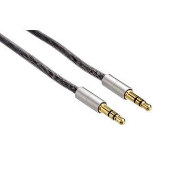

    3. Le probleme est resolu. Il m a fallu trouver une paire d'ecouteur (pas casque) sans micro et avec absolument 2 traits sur la prise jack pas 3 ni 1... 2 sans ca ca ne pouvait pas marcher...
    4. @moisanstoiDonc une prise standard comme celle-ci :
