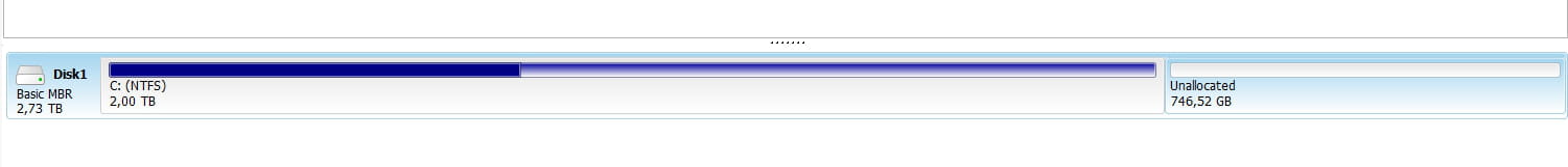

Bonjours après des heures de recherches je me tourne vers vous, j'ai acquis un disque dure 3T mais il n'y as que 2 T de détecter , pourtant dans les partitions on vois bien les 3T mais il y a une partition de 1T intouchable qui contiens de plus le driver du DD (j'ai désactiver la partition en passant par un autre dd il n'est plus visible alors) Je cherche un moyen de réduire la partition car le driveur ne doit pas faire un T mais je ne trouve pas de solution après avoir tester divers outils.
Merci de votre aide

    Il faut supprimer toute partition présente sur le DD puis le convertir en GPT.

      Alors, ça doit être pour ça que tu n'a pas l'option Convertir en GPT
    ça ne peux que étre ça je le fait et vous tien occourant mais je pense que ça régleras le pb
  9. Zarokc Messages postés 24 Statut Membre
    Fabul avais raison il falais convertir le disque dur après des heures des transferts pour le vider sa fonctionne ! Merci beaucoup de votre aide :3 !!
