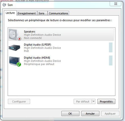

hier soir j'ai arrêté mon pc après avoir regardé un film, et ce matin il n'y a plus de son. Je n'y comprend rien.
J'ai regardé vite fais au niveau du gestionnaire de son, etc (j'y connais pas grand chose, mais c'est pas non plus du chinois pour moi; sauf les termes techniques ;) )
  1. MaxZabouli Messages postés 29 Statut Membre 1

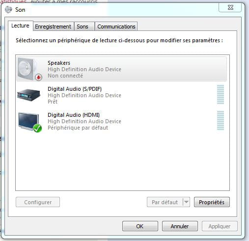

    Voici ce que je vois dans le gestionnaire de son. Je sens que le problème viens de là mais je ne sais pas comment faire...
      Les enceintes sont bien branché, j'ai testé avec des écouteurs et d'autre enceintes.
  2. glg29 Messages postés 29751 Date d'inscription   Statut Contributeur Dernière intervention   4 584

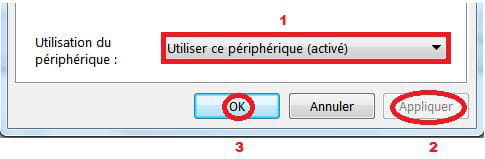

    Si vous cliquez sur Speakers, que vous sélectionnez Propriétés puis que vous faites ce que propose l'image,
    que se passe t-il ?
    Cdlt.
      rien du tout, je l'ai fais plusieurs fois comme sur l'image. J'ai aussi désactiver, appliquer, ok, puis refais la manip 1,2 et 3
