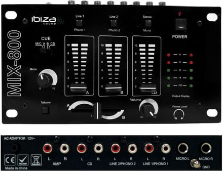

Peux-tu confirmer qu'il s'agit bien de ta table de mixage ?

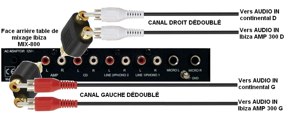

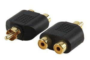

Si c'est bien ce modèle, ce que tu dois faire, c'est acheter 2 dédoubleurs RCA (Rouge et Blanc) pour le brancher sur les SORTIES AMP RCA de la table et ainsi aller aux amplis.
Et non " bidouiller " avec des doubleurs JACK MONO 6.35 sur les enceintes.
Pour résumer :
Un dédoubleur sur la SORTIE RCA ROUGE (canal gauche) de la table, un dédoubleur sur la SORTIE RCA BLANCHE (canal droit), de ces dédoubleurs, chaque fois un câble RCA (Rouge et Blanc) vers les RCA AUDIO IN de chaque ampli.
Et les enceintes, tu les branches comme initialement prévu, de cette manière, tu pourras ajuster le son de chaque ampli séparément pour avoir un bon équilibre son entre les 4 enceintes.
PS : Veilles quand même à ne pas trop pousser ces amplis, ce n'est pas du métériel PRO, j'ai vu le prix de l'Ibiza AMP-300, pour +/- 89€, on ne peut pas avoir du matos haut de gamme à ce prix-là, regardes bien à ce que les Vumètres des amplis ne dépasse jamais la zone rouge, les LED de ces zones rouges peuvent à peine clignoter, et encore...
Quant au Continental, c'est du vieux matériel, faut y aller en douceur sans quoi tu risquerais de le claquer.
Cdlt, bonne nuit et bonne " sono " ;-)

Alors oui Stargate c'est bien ce modèle de table de mixage que j'ai !
