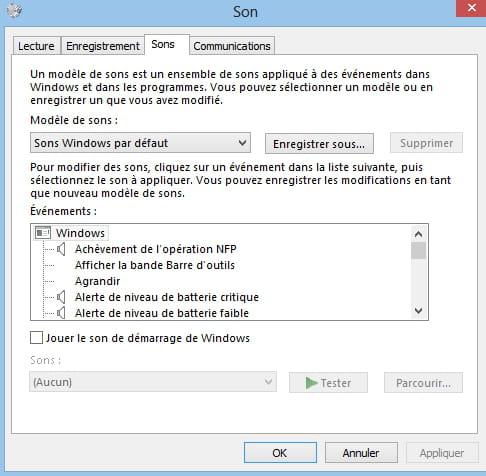

  6. glg29 Messages postés 29751 Date d'inscription   Statut Contributeur Dernière intervention   4 585
    Bonjour charlely74150,
    kaneagle, que je salue au passage, t'a demandé si lorsque tu cliques droit sur le haut parleur en bas d'écran à droite, périphériques de lecture, tu avais bien soundmax présent.
    Il me semble que tu n'as répondu à cette question.
    Peux-tu vérifier s'il te plaît, et voir s'il est bien coché, comme dans l'image.
    1. charlely74150 Messages postés 4 Date d'inscription   Statut Membre Dernière intervention
      Bonjour glg29
      Oui il est bien coché comme dans l'image
    2. kaneagle Messages postés 86298 Date d'inscription   Statut Modérateur Dernière intervention   14 691
      Est-ce bien SoundMax qui est coché ?
      Mes salutations glg29
    3. charlely74150 Messages postés 4 Date d'inscription   Statut Membre Dernière intervention
      oui oui
