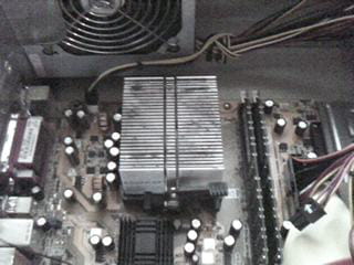

Quelles sont ces pièces ?....

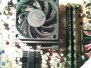

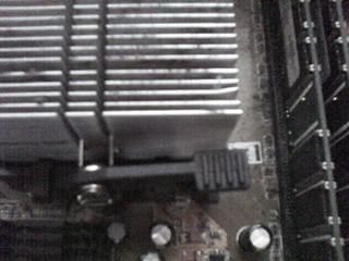

S'il vous plait, pouvez-vous me dire quel est ce "bloc" situé juste en dessous du ventilateur et à quoi sert le petit levier dont il dispose ?
Mon problème par ailleurs mentionné n'est encore pas réglé alors je cherche...
Je vous remercie de votre aide.

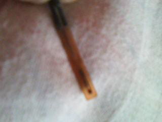

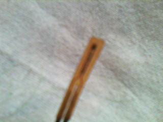

En ajoutant cette photo du câble qui "dépasse", est-ce que cela vous dit quelque chose s'il vous plait ?

Un bloc situé juste en dessous du ventilateur et un petit levier suscitent des questions, tout comme un câble qui dépasse et une panne d’affichage observée. Plusieurs réponses évoquent que ce bloc pourrait appartenir au radiateur du processeur ou au ventilateur, et que l’affichage pourrait être soit un écran LCD soit un message NO SIGNAL. D'autres évoquent un connecteur non branché près du câble d’alimentation, et certains suggèrent d’envisager le remplacement du bloc d’alimentation ou de vérifier les connexions comme piste. En pratique, les photos indiquent souvent un montage incomplet: absence d’un ventilateur au-dessus du radiateur et présence d’une sonde de température reliée à un contrôleur de ventilo, ce qui oriente les vérifications à concentrer.
Bobot (l’IA à votre service)
  1. Bonjour. Ça a l'air d'être le radiateur du processeur. Et le levier doit être le moyen de le fixer et/ou de l'enlever.
    Pourquoi?
    (Au passage, il a l'air plein de poussière, faudrait le nettoyer.)

  2. Et en ce qui concerne "ce fil avec cosse" est-ce que vous avez une idée ?
      Salut
      La photo est trop flou, et il faudrait voir d'ou part ce câble.
  3. Salut,
    ce câble part de la façade soit de l'interrupteur situé sous l'étiquette, soit du petit interrupteur rond
    1. Très franchement, je n'arrive pas à deviner ce bout de câble. Est-ce une prise à brancher ou une sorte de boucle? Dans le deuxième cas ça pourrait être une simple sonde.
      Sinon, as-tu un manuel avec ce pc? Tu pourrais y trouver les instructions concernant ce câble.
    2. Modérateur

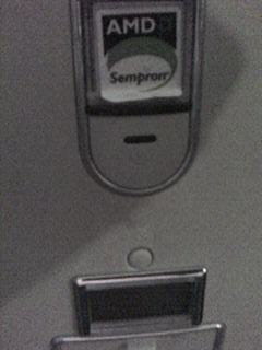

      La photo est toujours aussi flou, mais ça ressemblerais à une sonde de température.
      Sur la façade, en dessous du petit bouton rond, ce n'est pas un afficheur LCD ?
    3. @-L0Lock-Eh non je ne dispose pas du manuel, hélas.
      Mais ce n'est pas une boucle en tout cas.
      Vous parlez d'une simple sonde: voulez-vous dire que peut-être il ne doit se raccorder à rien?
      Est-ce possible ?
    4. @PierrecastorMerci.
      Donc il ne se raccorderait à rien, c'est ça ?
    5. Modérateur
      @filsdeloupSi, au rectangle gris sur la façade qui ressemble à mon avis à un afficher LCD.
  4. Bonjour,
    Il vaut mieux déposer le radiateur (voir la bride à levier), le nettoyage sera mieux fait: je nettoie le mien avec eau et produit vaisselle. Ensuite sèche-cheveux jusqu'à séchage complet avant remontage.
    Sous le radiateur, changez la pâte thermique proprement (renseignez-vous sur Google).

      La première photo c'est bien un radiateur de processeur, mais il manque une chose, il devrait y avoir un ventilo au-dessus, comme là:
      La dernière photo c'est bien une sonde de température, justement souvent associé à un potar pour ventilo de radiateur......

        Oui au dessus du radiateur il y a le ventilo que j'ai démonté pour le nettoyer et remis depuis.
        Quand à la sonde, ok ça me rassure, dans la mesure où je ne savais pas et pensais à une nouvelle panne.

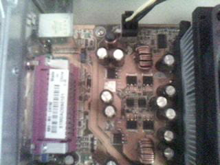

    5. J'ai remplacé les câbles d'alimentation mais là non plus rien de nouveau ne se passe. De toute façon je pense que ça ne peut venir de là puisque jusqu'à présent tout semble parfait dans les voyants.

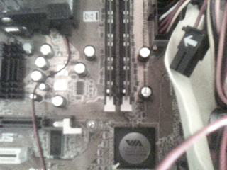

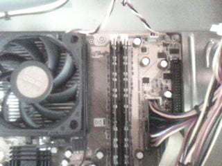

      Malgré tout si ça peut aider j'ai pris une photo de la zone nettoyée et quand je dis nettoyée c'est avec un pinceau fin et des cotons tiges pour le ventilateur.
      Je suppose donc que la panne est dans ce que j'ai touché, sinon je ne vois pas pourquoi...

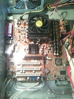

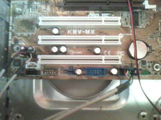

    6. Avec l'appareil photo que j'ai, mieux je ne peux pas. J'espère que malgré tout vous verrez bien l'intérieur de cette tour....
        C'est une carte Asus K8V-MX.
        Socket AMD 754........
        Pas de carte graphique additionnel, donc branché sur le chips intégré (VIA).
        Sa c'est pour la technique, après je ne vois rien d'anormal sur les photos...
        Sans doute en nettoyant tu as bougé un truc.......mais quoi ?.........Difficile à dire là.
        Le ventilo du pross tourne bien ?
        Sur la dernière photo, le connecteur en haut est bien enfoncé ?
