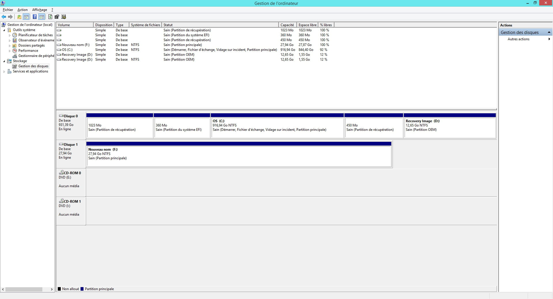

    Va dans la gestion des disques de Windows et screen la page ^^
    Dans tout les cas un formatage de supprime pas les partitions, ça formater juste la partition principale par défaut.
    Il faut donc supprimer les partitions et t'es 2 To reviendrons ;)
    1. Salut Anth0x et merci d'avoir réagi aussi rapidement !
      Bon alors voilà je ne pense pas que ça aide beaucoup vu ce qu'il s'affiche dans la gestion des disques...

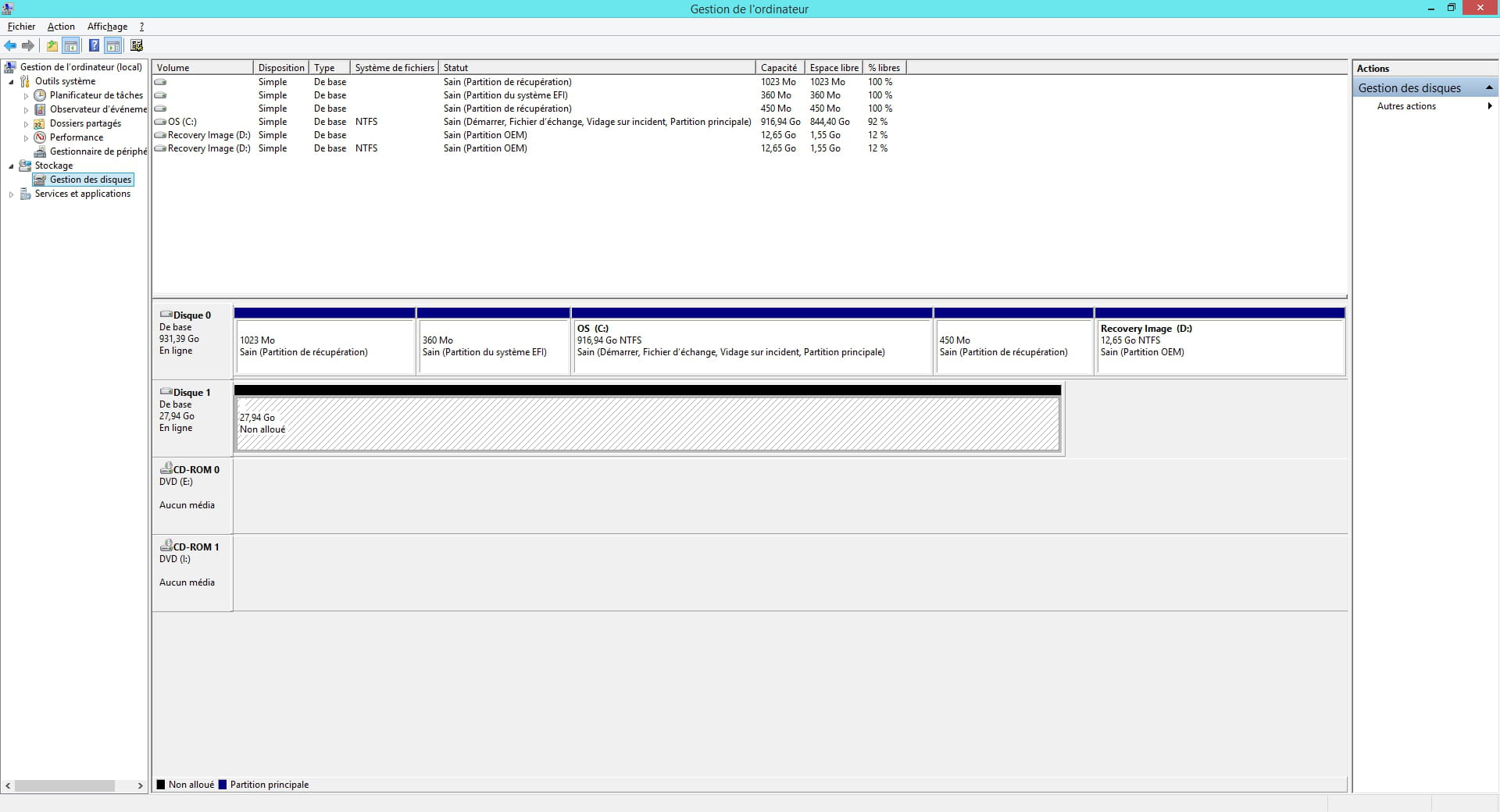

      1. Bizarre tout ça, essaye d'attribuer une lettre à ton espace non alloué voir.
    2. Le voilà avec la lettre F:
      au format NTFS
      Bizarre je ne te le fais pas dire x)
      1. Non, on en revient au point de départ cf. premier screen (non alloué)

    3. Bonjour Zang8,
      Je me joins à votre conversation pour suggérer une alternative de la solution avancée par Anth0x (@Anth0x, bonne piste :) ). Il s'agit de l'équivalent de la suppression de partition mais cette fois-ci via l'invite de commandes et diskpart:
      > Ouvrir une interface en ligne de commande (https://support.microsoft.com/en-us/windows?ui=en-US&rs=en-001&ad=US )
      > saisir cmd
      > taper DISKPART et appuyer sur la touche Entrée
      > taper list disk - > touche Entrée - > la liste des diques apparaîtra - > (vérifier bien que le numéro du disque dur externe qui doit être soumis à la manipulation est le bon numéro - il devrait être le même que celui que le disque dur externe porte dans la Gestion des disques. Il est très important de sélectionner le bon disque parce que la suppression des données y contenues sera irréversible) - > sélectionner le bon disque - > touche Entrée - > saisir clean - > touche Entrée (une fois la touche appuyée le disque sera effacé). Une fois la procédure terminée il y aura un message comme quoi c'est fini et il suffit de cliquer sur le « X » pour fermer l'Invite de commandes. A ce moment-là le disque dur pourraît être ré-initialisé, partitionné et formaté (à partir de la Gestion des disques) ;)
      Pour ce qui est de la suggestion de @Anth0x et WD Elements et si tu optes de recevoir des infos complémentaires sur ses caractéristiques je te fais parvenir ses spécifications : http://products.wdc.com/support/kb.ashx?id=OExlUc
      Fais nous savoir où en es-tu, stp :)
      1. Merci Sannin_WD de rejoindre le sujet :)
        Hélas l'opération Clean n'a rien donnée.
        Je l'ai effectuée sur le bon disque et l'opération s'est déroulée avec succès mais le disque est toujours réduit à 27 Go..
        Je ne sais pas où sont passé les 1800 Go manquants mais je ne les retrouvent pas x)

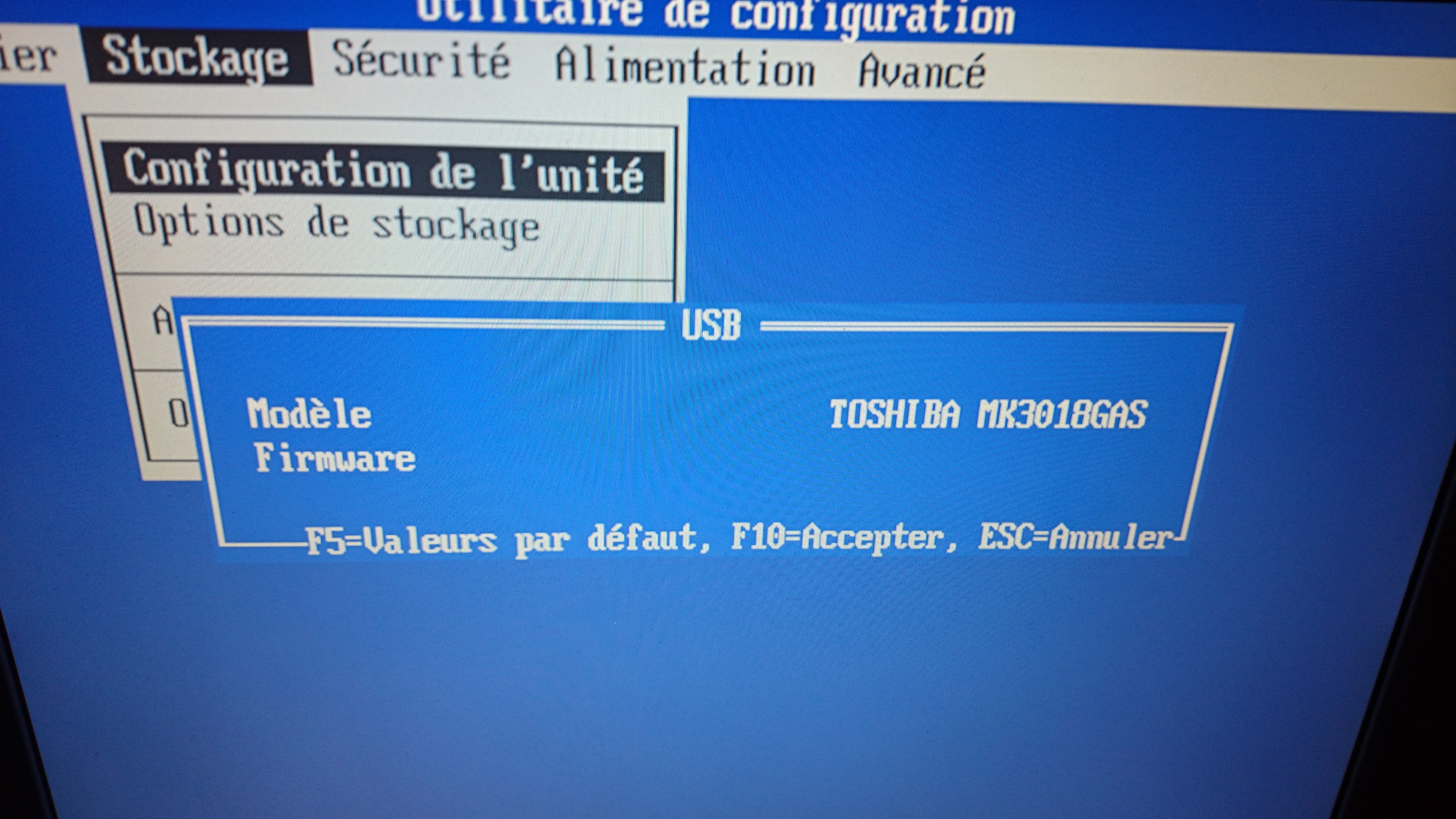

          Lorsque tu accèdes au BIOS pourrais-tu me dire quelle est la capacité reconnue du DD récalcitrant, stp :)

            Dans le bios (j'ai testé plusieurs pc avec des bios différents) je ne vois pas où s'affiche la capacité (à vraie dire je connais bien la partie bios mais je ne savais pas qu'il pouvait identifier les capacités de disques xD)

            Pour ce qui est du BIOS et la capacité : une fois accédé au BIOS tu pourrais rechercher dans "Advance Bios features" ou "Boot" > "Boot Device Priority" dans le deuxième menu apparu > accéder au répertoire de tous les périphériques connectés. Vois-tu le DD s'y annoncer?

              Enfin le Bios xp comme seven m'indique 30,0 Go, Toshiba MK3018GAS et rien en face de Firmware
              Photo du bios sur xp

              Alors j'ai dû louper un détail parce que sur la capture d'écran reprenant le BIOS XP (ton message du 20 janv. 2015 à 18:48) le modèle de DD indiqué est différent de celui dont l'image tu viens de publier (les fabricant respectifs étant différents aussi). Lorsque tu as fait les vérifications le disque MK3018GAS a-t-il été aussi connecté en USB? As-tu pu contrôler les infos (dans le BIOS) pour ce qui est du DD ST2000LM024 ?
              P.S. L'image du DD de 2000 Go fait savoir le numéro de série du DD et je te déconseille de le laisser en public. Si tu veux tu pourrais le masquer.

              1. Je te confirme que l'intégralité des screens concernent uniquement ce disque dur, je n'ai aucune idée du pourquoi du comment (tous) les ordinateurs l'identifient comme un Toshiba...
                Il est également reconnu comme un toshiba dans le gestionnaire de périphériques...

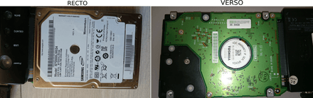

            4. Bon alors, je repose à plat car j'ai plus d'infos.
              Déjà les deux faces du disque n'ont pas la même référence...
              Il s'agit pourtant bien d'un seul et unique disque dur ^^
              Je me suis donc demandé si il n'y avais pas un vice concernant une fausse étiquette sur le recto.. seulement je suis absolument sur et certain qu'à ma première utilisation du disque, Windows affichais près de 2To utilisables.
              Voila donc le topo x)

                J'ai essayé de retrouver les caractéristiques de ton ST2000LM024 en recherchant sur Internet via la référence du modèle ... A vrai dire je n'ai pas trouvé de résultats concluants. As-tu fait tes propres recherches ?
                Il me semble que les images recto / verso que tu as postées et les infos que les deux annoncent donnent la bonne réponse pour dévoiler l'énigme ... il paraît que la capacité affichée au début (soit 2 To), largement supérieure à la réalité, n'aurait été qu'une illusion crédible. As-tu jamais tenté d'enregistrer des fichiers au-delà de 30 Go (apparemment ceci étant la capacité réelle des secteurs existants du disque dur) ?

                1. Salut et merci de toujours répondre fidèle au poste !
                  Toutefois, les seules informations que j'ai récupérés sur le disque me renvoient sur le samsung S2.
                  Ensuite, j'ai souhaité partitionner le disque dès sa première utilisation, je n'ai donc jamais déposé de fichiers supérieurs à 30 Go.
                  J'ai effectivement imaginé cette supposition concernant une information factice... quand bien même dans cette hypothèse je ne comprend pas ni pourquoi ni comment Windows pouvait m'afficher 2To (dans ordinateur comme dans la gestion des disques).
                  J'ai essayé de contacter le vendeur mais aucune réponse en 2 semaines... (je relance..)
                  Dois je considérer ce vendeur comme un charlatan ou bien cette situation comme un concours de circonstances involontaire.. ?

                3. quand tu dis acheté, neuf, le disque était emballé dans un sachet antistatique avec toutes les infos collées dessus ou bien il t'a été vendu sans rien ?
                  Pour moi c'est un disque qui a été bricolé sur lequel on a collé un contrôleur qui ne correspondait pas... Seagate et Toshiba ne font même pas partie du même groupe, je ne m'explique donc pas la présence d'un contrôleur Toshiba sur ton disque Seagate...

                  1. C'est un disque de AliExpress. L' etiquette est 2TB (fausse), la PTL indique 2TB, mais le disque est recyclé un vieux 32GB :-)
                  2. Je dis avec sureté car j'ai le meme sur ma table et je viens de diagnostiquer...
