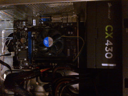

J'ai mixé des anciennes pièces de mon pc avec des nouvelles pour en faire un neuf (les anciennes fonctionnaient très bien).
J'ai donc ajouté neuf :
une carte mére msi h81m p33
une alimentation corsair CX 430
une barrette Kingston KVR16N11S8/4 4GB 1Rx8 512M x 64-Bit PC3-12800 CL11 240-Pin DIMM Value Mémoire RAM DDR3 1600MHz
un processeur Intel Pentium G3220 Processeur 2 coeurs 3,0 GHz Socket 1150 Boîte 3 G
ET après une grosse prise de tête, j'en suis au même point :
quand je lance l'ali, le ventilo du processeur ainsi que celui de l'alimentation se mettent en route avant de s'eteindre dans les 5 secondes. La carte mère n'a le temps de rien faire.
J'ai testé l'ali avec un trombonne, elle fonctionne parfaitement. J'ai essayé en débranchement le tout ou chaque pièce, c'est la même chose. De temps en temps, ca tente de repartir une seconde fois mais rebellotte. Comme si il y avait un faux contact quelque part...
J'ai pourtant tout vérifier 5 fois. ca à l'air bon (mais je suis blonde alors on sait jamais)... J'ai aussi tenté d'enlever la pile, de retirer le processeur et de souffler dedans, de changer le cable d'alimentation, rien y a fait !
La je me suis largée alors je prends toutes les bonnes idées !!!
Voici une photo pas terrible :

vieu bison boiteu Messages postés 44334 Date d'inscription Statut Contributeur Dernière intervention Ambassadeur 3 592
salut bonnemine22
et si tu branchais le >>> connecteur P4 <<< de l'alimentation sur la carte mère , en haut à gauche du processeur
ce serait peut être mieux
