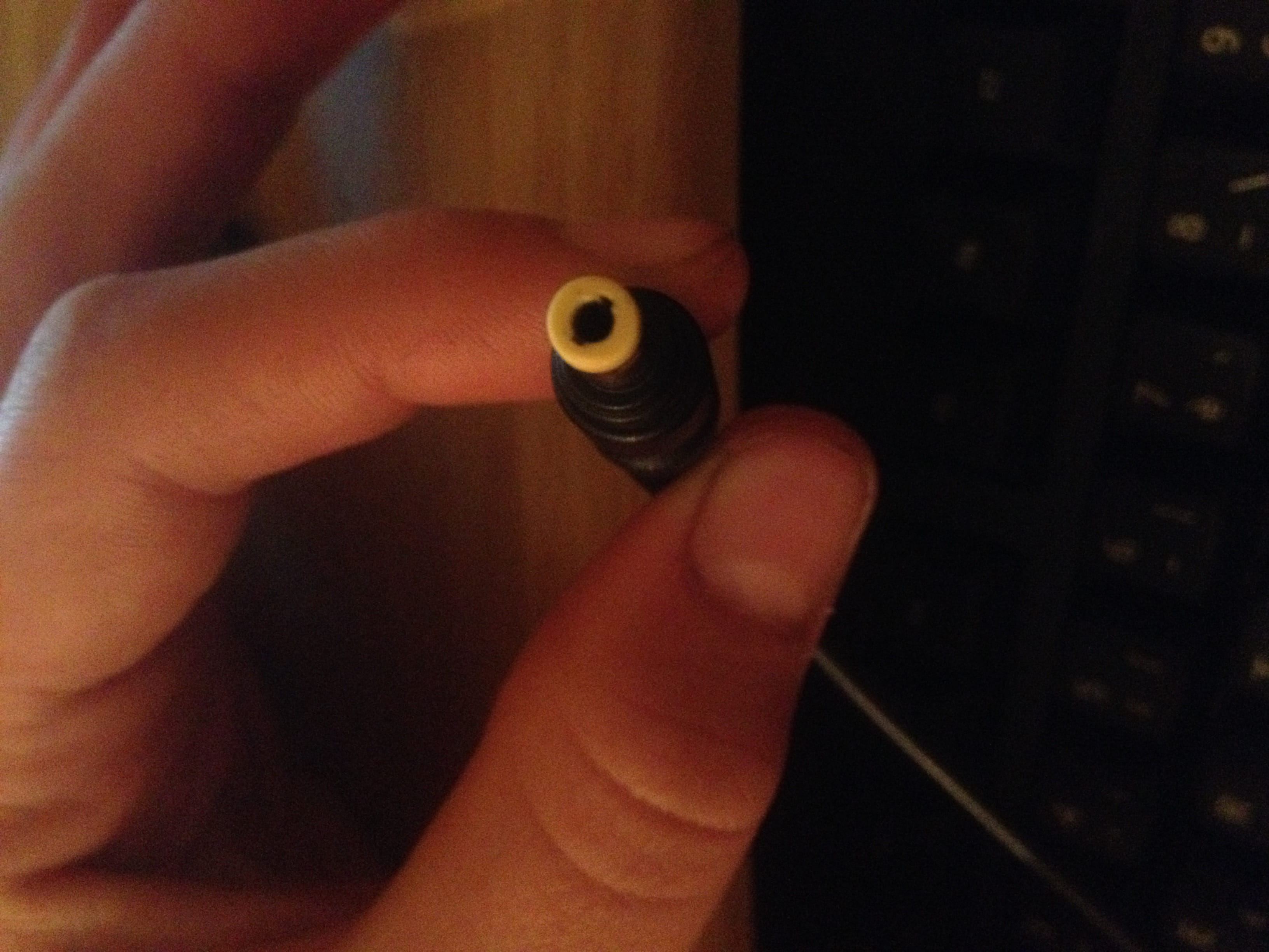

                          1. mon chargeur est un 19,5 v mais le troue a l'interieur est si petit:
                            1. il faut que tu puisses mesurer avec une pointe de touche, la tension entre l'intérieur de la fiche et l'extérieur
