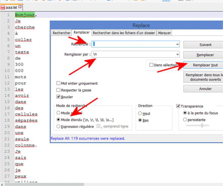

  2. jee pee Messages postés 31964 Date d'inscription   Statut Modérateur Dernière intervention   10 010
    Il faut copier le texte word dans un fichier texte (bloc notes). Après l'ouvrir avec un éditeur de texte, comme notepad++ et remplacer le blanc par un caractère saut de ligne :

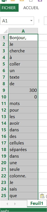

      Merci Jee Pee, tu es génial!!!
      Avec le notepad tout a bien fonctionné!
      Également, les explications détaillées ont été très utiles!
