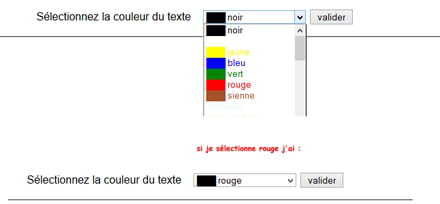

Ce code fonctionne bien mais ...
L'item sélectionné ne prend pas la couleur ... (voir image jointe)
<select name='couleur'>
<option value='black' style='color:black'>███ noir</option>
<option value='white' style='color:white'>███ blanc</option>
<option value='yellow' style='color:yellow'>███ jaune</option>
<option value='blue' style='color:blue'>███ bleu</option>
<option value='green' style='color:green'>███ vert</option>
<option value='red' style='color:red'>███ rouge</option>
<option value='sienna' style='color:sienna'>███ sienne</option>
</select>
<input type="submit" value="valider">
Une idée, une piste serait la bienvenue

  1. Bonjour
    Je ne crois pas que ça dépende du navigateur, ni du fait que tu codes la couleur en hexa ou pas.
    Je crois que ça vient tout simplement du fait qu'à aucun moment tu ne changes la propriété color du SELECT.
    Avec
    <select name='couleur' onchange="this.style.color=this.value">
    , ça devrait marcher. Reste à résoudre le cas de la couleur initiale et du blanc sur fond blanc.

  2. Je crois que ça dépend des navigateurs, certain interprètent bien les couleurs, et d'autres non ...
    Essaye avec un autre navigateur.
    Autre solution, met tes couleurs en Hexadécimal : Remplace black par #000000
    1. Rebonjour,
      Merci à tous les deux pour vos réponses.
      Effectivement le changement de navigateur ou la codification en hexa ne change rien.
      La réponse de Le père est parfaite puisque cela fonctionne.
      Merci encore
