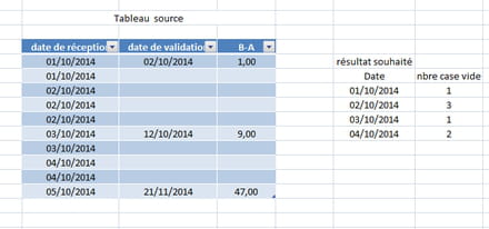

je me permets de poster sur ce forum car j'ai un petit problème, auquel je ne trouve pas de solution.
J'ai un tableau excel avec un 3 colonne; A,B et C.
A:date de réception
B: date de validation
C: la différente entre A et B
Je voudrais en fonction de "la date de réception", avoir le nombre de case vide "date de validation".

Bonjour à tous et bon weekend, comme convenu voici le fichier en question.
https://www.cjoint.com/?3Kwj7zk664Z
le but c'est de compter les cases vides par date.
un grand merci à tous.

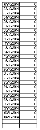

j'ai modifier le code pour l'adapter à mon tableau mais malheureusement je n'ai aucun résultat, devant toutes les dates il y a marqué 0.
le code

le resultat:

le resultat:
Oui mais ca marche sur le mien comme quoi les exemples vite faits ne correspondant pas à la réalité posent toujours des problèmes
par exemple
T_in = .Range("E6:K" & Derlig) ???? pourquoi K puisque tu restitue en K ?
