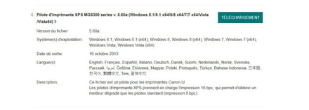

      Cela m'a ajouté un périphérique imprimante (du même nom avec XPS).
  2. glg29 Messages postés 29751 Date d'inscription   Statut Contributeur Dernière intervention   4 584
    Tentez peut-être une mise à jour du pilote sous l'environnement actuel, rendez-vous sur ce LIEN puis procédez au téléchargement du fichier nommé Pilote d'imprimante XPS MG6300 series v. 5.60a (Windows 8.1/8.1 x64/8/8 x64/7/7 x64/Vista/Vista64.
    Installez ce pilote ensuite.
    Cdlt.

      J'ai installé le pilote XPS sur le site de Canon, selon votre conseil, ça n'a rien changé si ce n'est me rajouter un périphérique à ma liste. Je suis franchement désespérée.

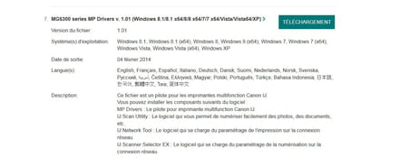

    Ceci fait, redémarrez l'ordinateur, téléchargez, enregistrez et installez le pilote de l'image suivante :
    Connectez l'imprimante lors de la procédure d'installation du pilote.
    Cdlt.

      Tout a donc été désinstallé, et après redémarrage du pc j'ai installé à nouveau les MP drivers dont vous m'avez envoyé le screen ; reconnaissance de l'imprimante, jusque là pas de soucis, je peux scanner..
      Et retour des messages d'erreur pour imprimer. "L'imprimante ne répond pas." dans le panneau de commandes (file d'attente impression). "Erreur : l'imprimante n'a pas pu imprimer .." dans un encart de W8.1.
