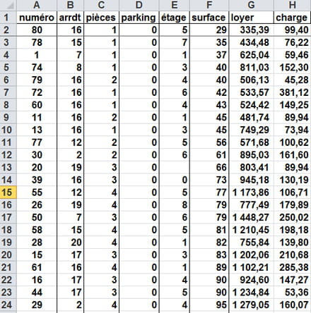

J'ai une base de données de 6 colonnes dans laquelle j'aimerai attribuer la valeur "Inconnue" à toutes les cellules vide.
Je souhaite le réaliser avec le vba sachant que je découvre l'environnement vba.
Merci par avance.

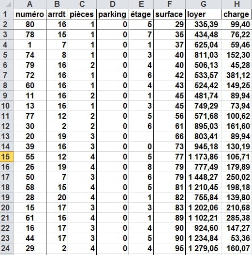

    pijaku, j'ai appliqué ton code mais ça beug à la dernière ligne en indiquant qu'il y a une erreur d'exécution 1024: la méthode Range de l'objet _Global a échoué.
    Quant au code de Thau Thema, je suppose qu'il faut au préalable déclarer une variable.

    Voici le code, il est très long: en fait, je souhaite attribuer la valeur "Inconnue" aux données manquantes avant de procéder à ma stratification. Ceci correspond à mon 1er code comme mentionné ci-dessous.
    Thanks!

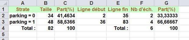

    Voici un extrait de résultat de la feuille stratification
    Strate Taille Ligne début Ligne fin Nb d'éch.
    parking = 0 34 2 35 2
    parking = 1 48 36 83 4
    Total : 82 Total : 6
    Comme vous le constatez, j'adapte ce code à ma problématique.
    J'aimerai introduire dans ma macro, un code qui calcule le poids (pourcentage) de chaque strate par rapport à la taille totale. Puis, faire le même calcul pour l'échantillon. Ceci permettra de vérifier si la macro répond à mon objectif.
    Pourrez-vous me proposer des codes s'il vous plait?
    Merci.

  11. Motes Messages postés 22 Statut Membre
    Merci les gars, je suis surtout contente parce que ça avance.
    Pijaku, c'est cool ton truc, ça marche!
    https://www.cjoint.com/?DJxj7wHtk20 : fichier excel de départ avec résultat
    https://www.cjoint.com/?DJxj7wHtk20 : fichier word: macro modifiée pour adapter à mes besoin
    J'ai déniché cette macro sur le net parce qu'elle répond à ma problématique. Actuellement je suis en train de l'adapter à la mission qui m'a été confiée en entreprise.
    J'ai acheté deux livres sur vba, j'ai vraiment envie de connaître programmer sur vba.
    Le code sur les cellules vide me permettent de traiter les valeurs manquantes de ma base de données
    La macro initiale m'impose de proposer une taille d'échantillon avant extraction, ce qui ne répond pas à mes attentes: j'ai demandé de me prélever une proportion sur la population totale et dans ce cas c'est la macro qui me donne la taille de l'échantillon.
    Ce que je souhaite faire: introduire dans la macro un code qui procède au calcul correspondant aux colonnes Part(%) de l'onglet stratification.
    Suis-je explicite?
    Merci.
    1. pijaku Messages postés 13513 Date d'inscription   Statut Modérateur Dernière intervention   2 773
      1- pas de fichier Word. Tu nous as mis deux fois le même lien...
      2- pour passer de tes données :
      à ton résultat :
      Pas besoin d'une macro comme celle dont tu disposes...
      Ou alors il y a un truc que je n'ai pas saisi.
      3- à quoi correspond la colonne : Nb d'éch. dans les résultats?
      4- la colonne parking, dans tes données, est-elle toujours triée dans l'ordre croissant?

    3. pijaku Messages postés 13513 Date d'inscription   Statut Modérateur Dernière intervention   2 773
      Bon.
      Pour faire simple, très simple...
      Dans ta feuille Stratification, tu n'auras toujours que une ligne d'entête, deux lignes de données et une ligne "totaux"?
    4. Motes Messages postés 22 Statut Membre
      Dan ma feuille stratification, j'aurai:
      une ligne d'entête
      plusieurs ligne de données (strate) et
      une ligne "totaux"

    5. Motes Messages postés 22 Statut Membre
      je crois avoir compris pourquoi ça beug à ce niveau: dans le tableau résultat que je t'ai présenté plus haut, les colonne où il faut calculer les part (%) ont été inscrites à la main.

  14. pijaku Messages postés 13513 Date d'inscription   Statut Modérateur Dernière intervention   2 773
    Tentative de réponse par l'intermédiaire d'une formule SOMMPROD :
    https://www.cjoint.com/?DJyoOGnsRN5
    Dis moi

  15. ThauTheme Messages postés 1564 Statut Membre 160
    Bonjour le fil, bonjour le forum,
    Si la colonne A contient moins de données que les autres colonnes, ton code Pijaku, ne va pas fonctionner partout
    Pour plus d'efficacité je propose :
    Sheets("Ton_onglet").UsedRange.SpecialCells(xlCellTypeBlanks).Value = "inconnu"
    ou, bien sûr tu adapteras le nom de Ton_onglet
