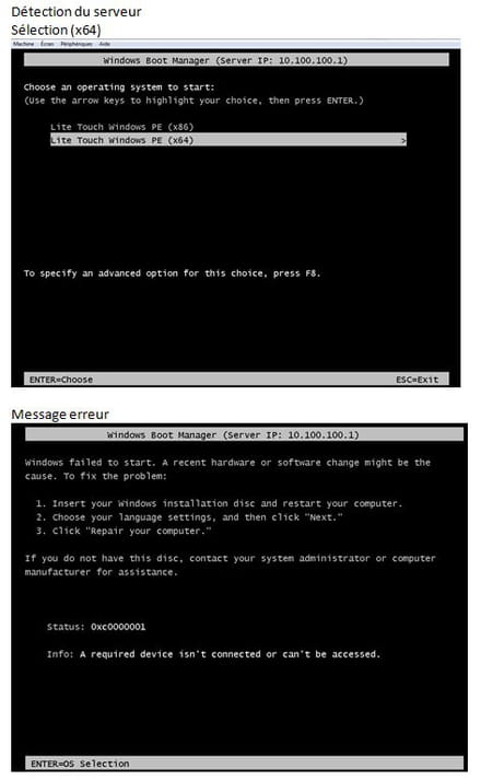

Test de déploiement
- Sur une machine virtuelle -> F12
- Sélection (x64)
- Puis message ERREUR
Pouvez vous m'aider dans le dépannage ?

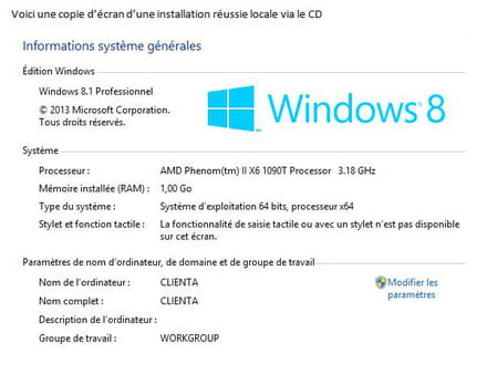

Si je fais une install locale via le CD, ca marche. Par contre, j'utilise le même CD pour déployer WIN8.1 ça ne marche pas ?
