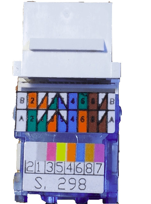

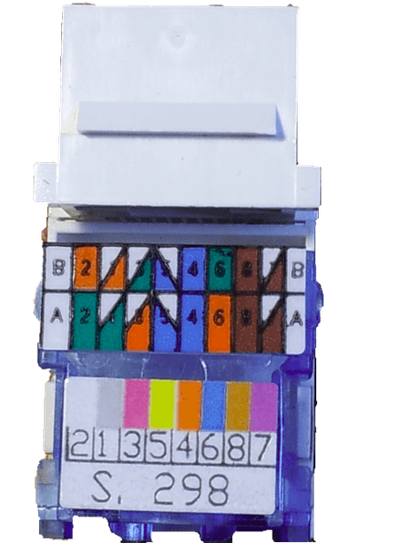

      Tu devrais vérifier si l'électricien a bien raccordé toutes les paires dans les prises murales et au coffret de communication.
      Dans tous les cas, ordre de branchement des paires sur les RJ45 avec du câble PTT298 :
      autre correspondance (attention un peu dans le désordre):
      et ... Voili Voilou Voila !

        1. oui,
          les couleurs sont importantes, il faut absolument respecter les paires
          et dans mon grenier j ai rassembler les couleurs toute ensemble de toute mes pieces mais on m a dit qu il ne fallait pas le faire car le signal vas aller partout et pas forcement la ou je voudrait qu il aille.
          non,
          ça il ne faut pas le faire:
          une prise RJ45 doit être reliée directement à une autre RJ45 et une seule !!
        2. bonjour
          encore merci mais juste pour etre sur des paires dis moi si c est bon
          1= gris
          2= blanc
          3=rose
          4=orange
          5= jaune
          6=bleu
          7=violet
          8=marron
          merci d avance
        3. Oui, c'est exactement ça ... :-)
