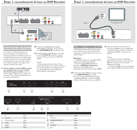

        Je voulais m'assurer, vu " l' âge " (2006) de la TV, qu'elle avait bel et bien 2 ports HDMI.
        Donc, rien de plus simple, il suffit de connecter le lecteur enregistreur à la TV avec un simple câble HDMI.
        Il faut bien sûr raccorder le lecteur/enregistreur à la sortie antenne (boîtier mural) :
        PRISE MURALE <-> CABLE COAXIAL <-> ANT IN LECTEUR/ENREGISTREUR -- ANT OUT <-> CABLE COAXIAL <-> ANT IN TV.
        L' image ci-dessus est cliquable pour agrandissement à la taille normale, pour ce faire, il te suffit de placer le curseur de ta souris sur l'image et faire un simple " clic ", l'image s'affichera sous une autre forme, et il est encore possible d'agrandir l'image par la suite.
        Voilà, j'espère que ces explications te seront amplement suffisantes.
        Si tu as encore des questions, n'hésite surtout pas.
        Cdlt ;-)
