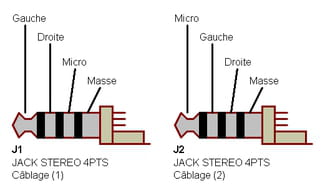

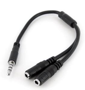

        Ton PC dispose d'un jack 3.5 dit "Combo", à 4 fils, pour utiliser un casque / micro sur ce seul port il te faut soit :
        ° Un casque avec une connectique adaptée ( jack 3.5 combo 4 points)
        ° Un adaptateur "Combo"
        Si jack 3.5 normal, tu peux indiquer à ton pc que tu souhaites utiliser le connecteur en sortie ( branchement d'un casque ) ou en entrée ( branchement d'un micro )
        Je te laisse chercher dans la doc de ta machine comment faire ce choix
        Bonne soirée
