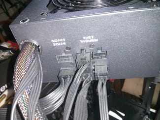

Mon alimentation possède un bloc principale qui permet en gros d'alimenter la carte mère et le CPU et tous le reste de la connectique se branche en modulaire dans l'alim :

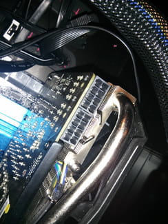

La carte graphique (semble) s'alimenter avec 2 * 8 pins :

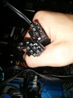

Pour la brancher si je ne dit pas de bêtise je possède 2 câbles (de type 3) qui se branchent en 8 pins côté alim et en 6 pins + 2 en sortie, j'ai donc 4 sorties en 6 pins + 2 :
J'ai également 2 adaptateurs fourni avec la cg qui permettent de transformer l'entrée cg de 8 pins vers 6 pins :

- J'ai rassemblé 2 6 pins +2 pour les brancher directement dans la cg en tant que 8 pins --> ne fonctionne pas.
- De brancher les 2 adaptateurs pour avoir des sorties en 6 pins que j'ai relié à mes 6 +2 pins en en laissant pendre la partie +2 dans le vide --> ne fonctionne pas
