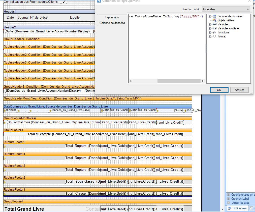

      Pour résoudre les problèmes des dates lors des impressions :
      1- Onglet "Outils" puis "Editeur de modèle d'impression"
      2- Créer un nouveau modèle en utilisant le modèle existant
      --> Dans "Fichier" puis "Ouvrir un rapport"
      --> Dans "Etats comptables" puis "Grand Livre" puis d "Grand livre" dans Modèles à droite
      3- Double clic sur la ligne juste au dessus de la ligne bleue {Données_du_Grand_Livre.EntryLineDate.ToString("yy")} ou un truc de ce genre
      --> Dans Expression mettre "yyyy/MM" pour trier les années et les mois
      --> Juste en haut dans "Direction du tri" mettre "Ascendant" puis "OK"
      4- Double clic sur "Données" à gauche juste au dessous de la ligne bleue
      --> faut mettre dans "Expression"
      -->{Données_du_Grand_Livre.IsCentralizedInGeneralLedger?Données_du_Grand_Livre.EntryLineDate.ToString("yyyy/MM/dd"):Données_du_Grand_Livre.EntryLineDate.ToString("dd/MM/yy")}
      -->Nota : "dd/MM/yy" pour afficher 01/01/15
      5- Puis ok et "Enregistrer le rapport sous"
      --> Grand Livre MOI par exemple
      6- Mettre "Grand Livre MOI" par défaut
