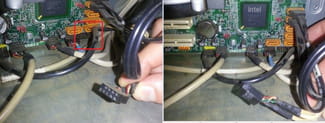

  1. Bon en fait je crois que j'ai débranché le cable qui part du bouton power, ça semble correspondre avec l'endroit que j'ai encadré en rouge 7 piques en bas, 4 piques en haut-un trou-2piques ce qui fait que si j emboite à l'extrémité gauche les 5 trous du bas seront remplis et les 4 du haut remplis. Je préfère vous demander votre avis avant de brancher et d'allumer. Faut-il enfoncer à fond? Merci d'avance! l'image en grand (http://hpics.li/47c4ceb)

    1. J'ai reperé le cable la qui était débranché et jsuis tombé sur ça sur findlaptopdriver.com le shéma Motherboard g45t/g43t-am3 Front Panel et moi c'est une g43t am v2.0
      Du coup je l'ai rebranché mais la ça ne s'allume toujours pas du coup je me demande si jlai branché au bon endroit

            1. On voit très mal sur les photo , quel est est le nom du cable et ou l'a tu branché?
              1. C'est le power led cable qui part du bouton power en haut en facade la photo en grand http://image.noelshack.com/fichiers/2014/24/1402575860-alim.jpg
