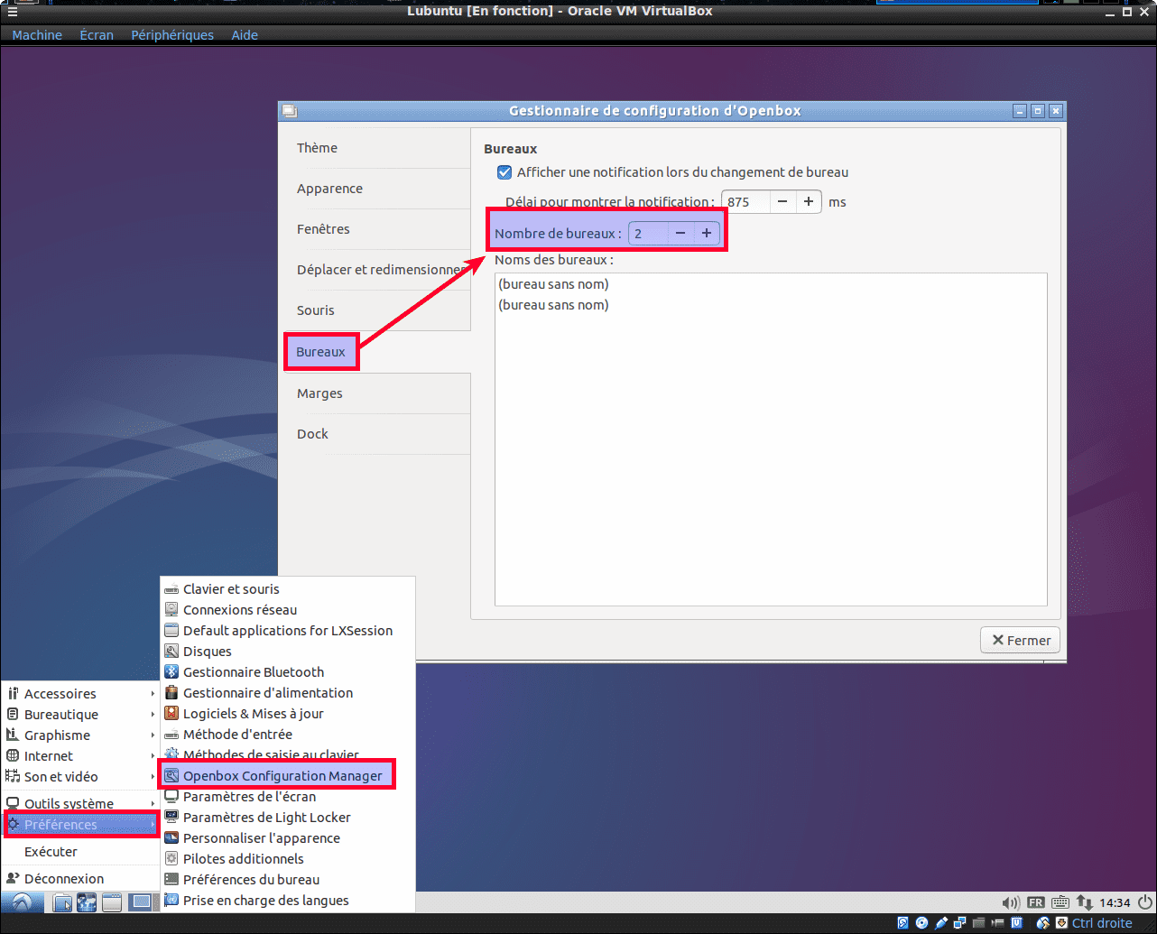

Après recherche avec l'ami google je n'ai trouvé que des solutions obsolètes pour multiplier les bureaux. Actuellement après installation de linux (lubuntu 14.04) il y en a 2, et je souhaiterais en avoir 3 voire au delà suivant le nombre de sessions (d'utilisateurs) sur le pc.
J'ai essayé de trouver la solution en passant par la session administrateur, par le bouton en bas à gauche (nommé chez win "démarrer" d'ailleurs, c'est quoi le nom de ce bouton sous linux? svp) puis par la fenêtre déroulante puis par préférences et préférences bureau mais rien (pas de solution) et, ai aussi essayé aussi, en cliquant droit sur bureau1 puis par la fenêtre déroulante "paramètre de gestionnaire de bureaux virtuels" mais la aussi rien alors la solution elle est où ? Merci à vous pour votre aide

    Menu => Préférences => OpenBox Configuration Manager
    Puis dans la fenêtre qui s'ouvre, l'onglet
    Bureau

      C'est OK, ta solution a fonctionné comme sur des roulettes, merci pour ton aide ;-) sujet résolu
