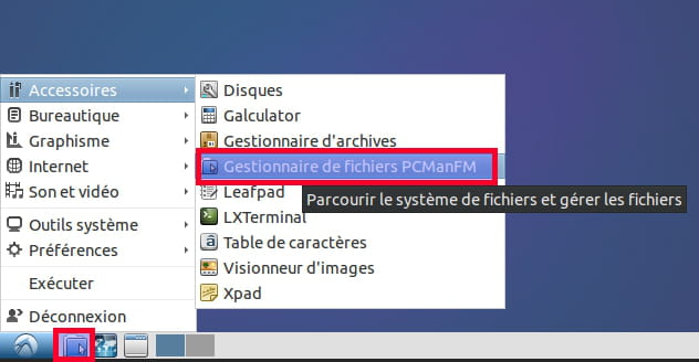

        Répertoire home ? j'ai pas trouvé après avoir rechercher dans le menu du bouton qui est l'équivalent du "démarrer" de chez win. Je ne sais plus comment, j'étais tombé sur mettre documents, corbeille en raccourci sinon, je ne pourrais accéder à document de la session de plus, j'ai grand mal à m'y repérer dedans (tellement habituer au win) quand c'est en français alors je ne te parle même pas de ce qui y est écrit en anglais bref, je suis dans le brouillard où, j'avance à petit pas couteau à la main :)

      2. Contributeur
        Menu => Accessoires => Gestionnaire de fichers PCManFM
        ou le 1er icône à côté de l'icône Menu :
