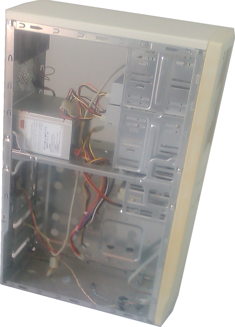

Ce boitier pour une configuration gameur ?
Je compte me faire une petite configuration contenant :
Processeur : Intel core I5 4670K
Carte graphique : Sapphire R9 280X VAPOR X OC
Carte mère : MSI Z87 G41 PC MATE https://www.cdiscount.com/informatique/cartes-meres/msi-z87-g41-pc-mate/f-10765-z87g41pcmate.html
Alimentation : Cooler Master 600W G600 Alimentation PC https://www.cdiscount.com/informatique/alimentation-pc/cooler-master-600w-g600-alimentation-pc/f-10775-rs600acaab1.html
Disque dur : WD blue 1TO 64 MO 3.5
RAM : Kingston 4Go DDR3 1600MHz CL10 HyperX FURY White
j'ai 3 ventilateurs en extraction deux en haut en arrière, un en haut du premier compartiment le boitier est en métal, c'est un boitier Allemand professionnel.
lien de l'image du boitier : https://www.pixenli.com/image/znZtBC6t
PS : Si vous connaissez le nom du boitier merci de me le dire ^^ .
Merci beaucoup.Cordialement.
Je précise que le boitier n'est pas tout jeune.
Effectivement le boitier n'est pas dans sa première jeunesse.
Cependant ta config parait correcte J'aurais peut être mis 8 Go de RAM pour être bien 4 peut être un peut court pour une bonne fluidité.
Ceci dit avec une config pareil un peut dommage de le laisser dans cette ferraille.
Il y a des boitier pas cher.
https://www.ldlc.com/fiche/PB00153437.html
Cdt -
l'esthétique m'importe peut ^^ mais autrement aucuns soucis donc ?
Oui pour moi tout est bon. Niveau compatibilité et stabilité.
