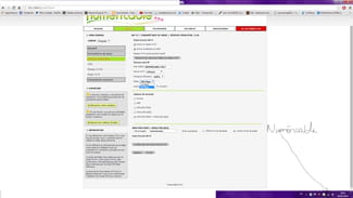

      J'habites dans une zone a 200Mbits ( Bordeaux ) mais sur le site modem de numéricable, je peux choisir 100 ou 300, je sais pas si c'est de cela que tu parles

        Je n'ai pas compris: Ta première image? Ce que tu peux choisir 100 ou 300 sur le site modem de Numéricâble (montre moi une image)?

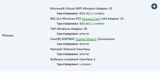

          Mon premier screen c'est tout ce qui est reseau quand je fais un scan ma-config.com

          Et voici le screen dont je vous parlez
            Euh... Il faut absolument que tu réussisse à faire une copie d'écran correcte: Ce n'est pas possible de voir ce que tu fais, ce n'est pas à la taille.
            Mais si tu voulais dire 144 ou 300, alors reste sur 144: De toutes façons tu ne peux pas plus, à moins d'être tout seul à la campagne, ou au 7ème sous sol d'un parking souterrain. Si tu passe à 300, ton AP reste quelques minutes dans le vide, et repasse automatiquement en 144.
