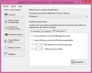

    essaye easybcd 2.2
    parametres avancés, developpeur ..
      Je vais voir pour essayé ca se soir .
      Encore merci de te prendre la tête avec moi pour essayé de solutionné ca .
    2. Contributeur
      PC planté impossible de revenir en arriere ... réinstallation de windows 8 . Encore ...
