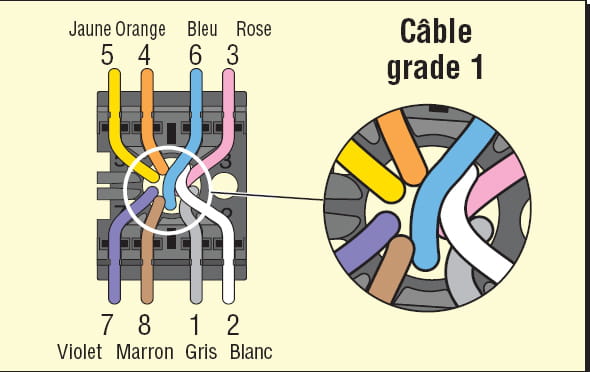

J'ai une prise rj45 a brancher seulement je n'ai pas les memes couleurs que sur les sites trouver et que sur ma prise 1,2,3,4,5,6,7,8. Je voudrais savoir s'il y a plusieurs montage. Voici mes paires. Gris,blanc . Ensuite violet,marron. Ensuite bleu,rose. Et pour finir orange,jaune. . Si quelqu'un a l'astuce ca serait cool merci

les couleurs données correspondent à un câble téléphone de France Télecom pas a un vrai cable réseau
paire 1 blanc/gris sur 4/5
paire 2 jaune/orange sur 3/6
paire 3 bleu/incolore ou rose sur 1/2
paire 4 marron/violet sur 7/8 -
ou bien,
voir page 2
l'essentiel étant de respecter les paires et de câbler pareil de chaque bout.
