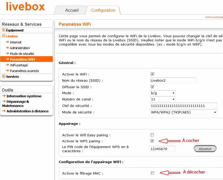

      Ok donc oublie le bouton AOS (??) il n'y en a pas sur une LB2 car cette Livebox n'a pas de mode association
      Le mieux est de supprimer ta connexion dans Gérer les réseaux sans fil et de la refaire avec la méthode WPS qui te dispense de saisir la clé
      connecter Seven à une Livebox en WPS
      (Vérifier auparavant dans la config Wifi de la box que le filtrage MAC est désactivé et que la case Activer le WPS pairing soit cochée)

      bon le filtrage MAC était désactivé, le wifi easy pairing activé et le wps pairing activé et le code 12345670, le netbook est inscrit comme autorisé
