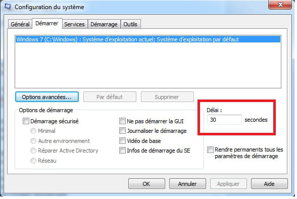

    Par contre lorsque je démarre on me demande de choisir quel OS je veux utiliser (win 7 ou antérieur)
    Le choix doit s'afficher pendant 30s puis lancer l'OS par défaut. Il faut que tu laisses une fois le temps s'écouler pour voir si celui qui se lance par défaut est bien le w7 que tu as installé.
    Ceci vérifié, tu lance MSCONFIG (commande accessible par "démarrer", "exécuter", taper msconfig puis ok)
    Là il faut aller dans l'onglet démarrage.
    Vérifier que l'os par défaut est le bon (il devrait y avoir deux lignes dans ton cas), et en bas à droite, il y un temps pour le délai d'apparition du choix.
    Dans un premier temps réduis-le à 5s et redémarre, au bout de 5 s l'OS par défaut va se lancer, si c'est le bon (2 vérif valle mieux qu'une), tu peu revenir dans msconfig et mettre ce délai à 0.
    Tu n'aura plus l'apparition du message.
