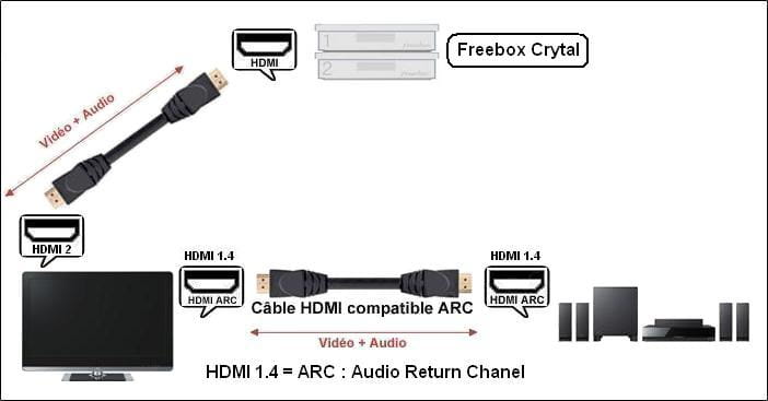

    Voici donc les branchements que je te suggère de faire :
    1) HDMI SONY <-- CABLE HDMI --> HDMI 1 (ARC) TV.
    2) HDMI FREEBOX <-- CABLE HDMI --> HDMI 2 TV.
    Désolé de ne pouvoir fournir l'image directement dans ma réponse, je vais donc passer par un hébergeur, il te suffira de cliquer sur le lien que je te donne :
    --> http://hpics.li/60d4d31
    Désolé pour ce petit désagrément.
    Cdlt ;-)
    --> PAS DE PROBLÈMES, QUE...DES SOLUTIONS <--
    Mes réponses sont faites en fonction du degré de flexibilité de la queue d'une vache entre les barreaux d'une chaise par temps de brouillard ;-)
      Voici pour le schéma, j'ai eu un petit soucis pour poster l'image directement, mais c'est résolu :
      L'image est CLIQUABLE pour agrandissement.

      Si tu paramètres comme il le faut, le son passera par le home-cinéma.
      Sur la TV, il faut sélectionner ARC de même que sur le home-cinéma.

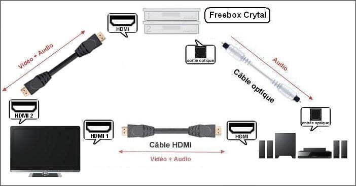

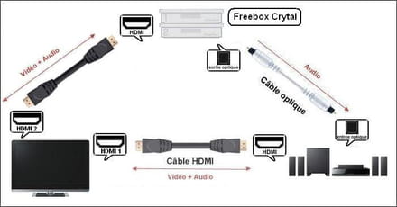

      Au cas où cela ne fonctionnerait pas avec l'HDMI ARC, je te donne une autre façon de faire les branchements, mais il te faudra un câble en plus.
      Ce branchement n'est valable que si tu n'as pas d'autres appareils tels que consoles de jeux ou autres.
      Pour l'image :
      Pour le son :
      SORTIE OPTIQUE NUMERIQUE "TOSLINK" FREEBOX <-- CABLE OPTIQUE NUMERIQUE "TOSLINK" --> ENTREE AUDIO OPTIQUE NUMERIQUE "TOSLINK" SONY DAV-DZ330
      Et voici le schéma :
      Pour ce type de branchement, tu devras paramétrer le home en entrée audio optique numérique.
      De cette manière, le son des chaînes télé passera par le home-cinéma.
      Et voici pour le câble optique numérique :
      --> https://www.ldlc.com/fr-be/fiche/PB00116602.html
      Ces 2 images sont également CLIQUABLES pour agrandissement.
      PS : Dans les 2 cas de branchements, tu devras paramétrer ta TV de façon à ce que ses enceintes soient inactives, sinon il y aura un effet d'écho, ce qui n'est pas agréable du tout à l'écoute.
      Cdlt ;-)

          J'ai réalisé les réglages du deuxième cas, j'ai bien du son quand je regarde la télé avec la Freebox, mais pas de son quand je regarde la télé par la télé.
          C'est normal?
