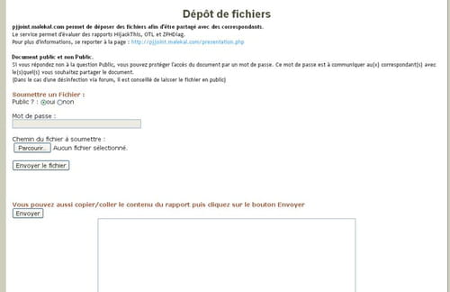

  14. Smart91 Messages postés 30146 Statut Contributeur sécurité 2 331
    Voilà la page que tu dois avoir quand tu vas sur pjjoint:
    Tu cliques sur parcourir et tu sélectionnes le fichier ZHPDiag.txt qui est sur ton bureau et tu cliques sur "Ouvrir" ensuite sur la page de pjjoint tu cliques sur envoyer le fichier.
    Tu arrives sur une page qui te donne un lien et c'est ce lien que tu copies dans ta réponse pour que je puisse accéder au rapport
