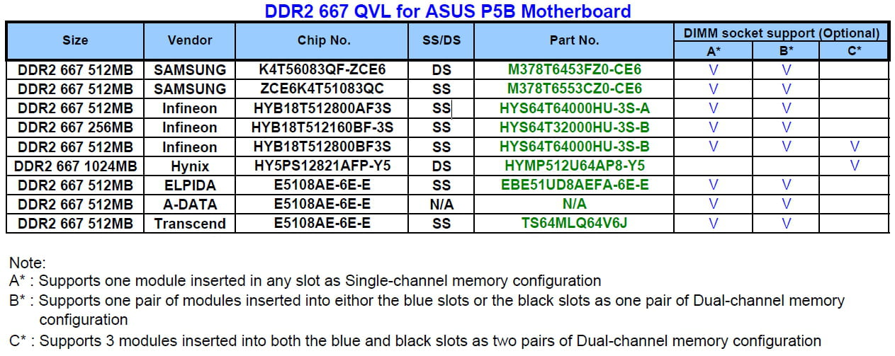

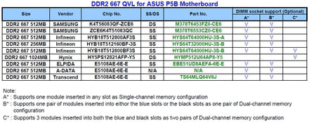

en général les ram doivent deja etre certifier QVL par la carte mere (y a des liste sur le site de la cm https://www.gigabyte.com/Motherboard/GA-8I915P-G-rev-2x ici mais j'ai trouvé que les cpu je conait mal cette marque faut regarder memory compatibility.) ou par le constructeur (site de ram)
je vais te donner exemple avec une qvl assus
2min je te poste tout ca
exemple de QVL de carte mere
c'est ma CM en exemple mais c'est pareil avec les plus récente..
la tu voit type de configuration DIMM SOCKET SUPPORT
ABC et une *
lis
A* supporte un module single chanel
B* supporte une paire
C*supporte 3 module et deux paire
donc meme avec de la ram qvl tu est obliger de respecter ca...
alors imagine quant tu melange les kit!
chaque kit a un voltage et une latence a la limite si tout est pareil mais c'est pas trop a faire
franchement vent tes ram achete un nouveau kit.
sinon ca risque d'etre non certifier donc a tout les coup instable =freeze page bleu etc...
