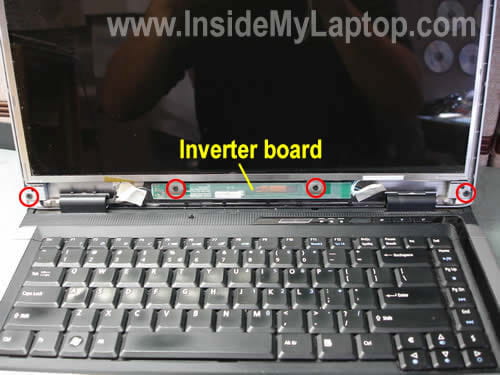

Pouvez-vous me dire où se trouve le ( lcd inverter) dans le Acer Aspire 5251. J'ai démonté mon écran et il ne se trouve pas à la place habituelle en bas entre l'écran et le clavier.

  1. Bonjour
    La pièce est en bas de l'écran.

    1. C'est bien ce que je pensais mais en ouvrant mon écran la pièce ne s'y trouvait pas. Sur la photo en pièce jointe ce n'est pas le même modèle que moi. Du coup je suis un peu embêtée parce que mon écran ne fonctionne plus!
      1. J'ai été sur ce site (Insidemylaptop) et il y a bien mon modèle par contre il ne s'attarde pas a l'écran alors impossible de voir. :(
        1. Ce tuto montre comment chancher l'écran et ne parle pas du LCD inverter et d'ailleurs quand il enlève l'écran il n'y a rien en dessous. Ce peut-il que la pièce soit différente de celle qui est indiquée dans ta première image?!
          1. L'inverter c'est ceci.

            Il diffère d'une marque a l'autre.
            Mais si ton écran ne marche plus tu devras remplacer la dalle.

            1. Je vais devoir le réouvrir pour voir si c'Est bien ce modèle. Et pour ce qui est de mon écran elle fonctionne encore mais à très faible luminosité, j'ai fais quelques recherches et ce qui revenait le plus souvent était une défaillance de l'inverter.

              1. Qu'est ce que tu pense que ce soit un Inverter LCD?
                C'est cette plaque électronique sur ta dalle ou a côté ou sur le capot.

                Si elle est foutue tu peut la remplacer si tu trouve la même dans le commerce.
                1. Merci pour le lien mais c'est un peu loin de chez moi je suis au Québec. Finalement j'ai trouvée la pièce.
                  Merci pour l'aide, je vais la changer et voir si mon écran fonctionne. :)
