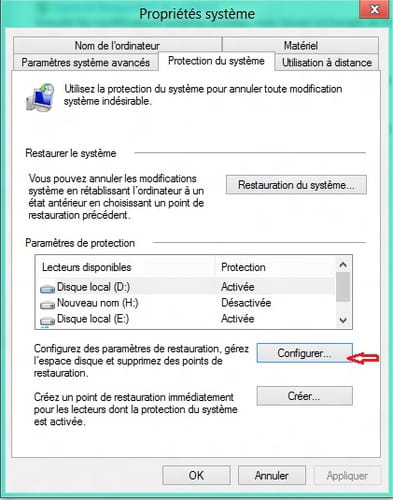

    1. j'ai suivi ce que tu ma dit de faire et comme point de restauration dans l'encadrement "lecteurs" j'ai Acer (C:) (Système). c'est mon lecteur de disque? que faut'il faire?
  3. Ce que tu vois dans la lucarne est ton disque C:/ la partition système Windows de ton pc. a côté de système tu doit avoir la mention Activée, sinon tu n'as pas de point de restauration.
    Vois ceci.
    http://static.commentcamarche.net/www.commentcamarche.net/pictures/nAxL0oYn-restauration-systeme-1-s-.png
    Si la restauration est activée tu clic en haut sur Restauration du système.
    Et dans la restauration tu peut cocher > Afficher d'autres points de restauration.
    Vois les dates en rapport avec ton problème.
