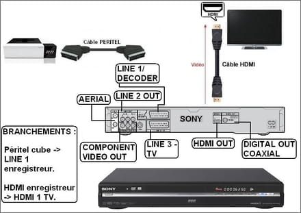

    Bonsoir ventdesoleil, le schéma que j'ai donné plus haut s'applique également à toi à tous niveaux, le voici :
    Si tu veux voir ce schéma plus grand, il te suffit juste de cliquer sur l'image.
    Les connexions sont les mêmes pour toi, il y a une sortie HDMI sur le décodeur orange que tu raccordes à l'entrée HDMI 1 de ta TV, et la sortie péritel du décodeur tu la raccordes au moyen d'un câble péritel au lecteur/enregistreur.
    Tu dois aussi brancher le lecteur/enregistreur à la prise HDMI 2 de ta TV pour avoir une lecture directe.
    Cdlt et bonne soirée ;-)

      Si, en normalement l'enregistreur sert de relais entre le cube et la TV, sur l'enregistreur tu dois sélectionner AUX ou AV, ou quelque chose qui y ressemble, je vais te montrer les branchement en image :
      --> http://hpics.li/bb108e5
