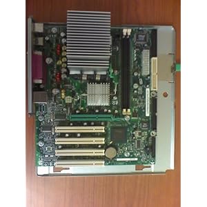

Bonjour, depuis peu j'ai voulu faire une mise a jour du bios de mon Dell dimension 4550 car elle était recommandé par le constructeur ... donc j'ai télécharger un des exe que Dell proposait ... et je l'ai lancé normalement mais juste au redémarrage du pc (ce qui était normal ... enfin je pense) il s'est éteint au bout d'une seconde et depuis je ne peut plus rien faire ... en gros il s'allume mais plus de signal pour l'écran et les (Leds) de derrière signalaient un problème au niveau des (modules mémoire) je vous envoi le lien. C'est la quatrieme colone vers le bas (Memory modules are detected, but a memory failure has occurred.) http://support.dell.com/support/edocs/systems/dim4550/advanced.htm#1118998
A mon avis il n'y a plus de bios mais je peut me tromper ... donc si quelqu'un pouvait m'aider ce serait sympa .
