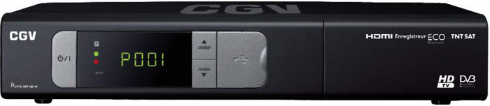

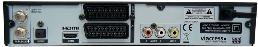

      Ensuite un decodeur sat tntsat hd de qualite: le cgv premio sat hd est un bon produit( meilleure image que le modele elap hd)
      modele en promo et hd:https://www.amazon.fr/dp/B004N3VWK2/ref=asc_df_B004N3VWK26550201/?tag=shopzillafrrt-tag157-21&ascsubtag=13292356350281308854910230400008005&creative=22686&creativeASIN=B004N3VWK2&linkCode=asn

    Et pour le cgv premio' c un modèle ????
    1. Utilisateur anonyme
      C'est de la hd,tntsat,1080i et a mon humble avis le meilleur pour le rendu image en hd ( un,peu cher mais le prix est justifie), on est la en milieu de gamme pour ces decodeurs sat tntsat hd
    2. sam7300
      ok merci ! tu peux me donner un lien d'image pour que je vois à quoi ca ressemble ! S.T.P
