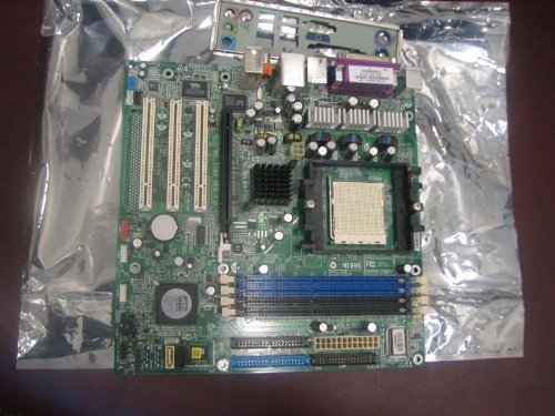

      1. Comment savoir si c'est AGP ou bien PCI-E ?
      2. Contributeur
        regarde sur la carte mère le décalage que tu as par rapport au port PCI standard ( en blanc ) en bas
        PCI-E 16X ( en blanc ) et AGP 8X ( en jaune ) sur la même carte mère
        par la même occasion , regarder la marque et la référence qui est sérigraphiée dessus
        sur l' image = MS-7135 Ver:1 pour la référence

      donc ta carte mère ressemble à celle-ci
      http://ecx.images-amazon.com/images/I/51pcoaD5GpL.jpg
      http://193.164.196.40/images/512/5128675467.jpg
      et ton processeur serait un AMD Athlon 64 - 3200+
      1,8 GHz ou bien 2,0 GHz ou bien 2,2 GHz ???
      c'est un port PCI-E 16X
      et le ATI RADEON XPRESS 200 Series est un chipset intégré à la carte mère
