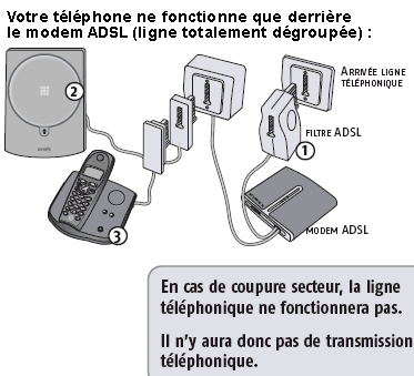

Voilà j'ai une alarme avec un centrale téléphonique je souhaite que la centrale téléphonique fonctionne mais je suis totalement dégroupé j'ai donc une freebox. Ma centrale téléphonique ne fonctionne pas car je ne suis plus abonné chez france télécom.
Avez vous une solution pour résoudre mon problème ?

Oui bonjour,
Il faut que ta centrale soit compatible en dégroupage totale ,si c'est elle est compatible il faudra le brancher comme ce si :
https://www.somfy.fr/fr/common/img/library/alarme-modem.jpg -
