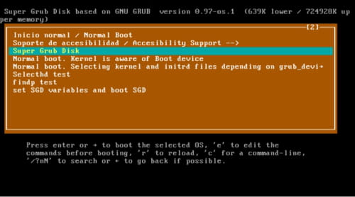

      en fait lorsque je boot super grub je reste coincé sur cet écran http://static.commentcamarche.net/www.commentcamarche.net/faq/images/0-D9WppHeZ-cap2-s-.png
      je ne peux rien choisir. Je peux déplacer avec les flèches mais quand je fais ok rien ne se passe...
      1. Re ;-)
        As tu essayer avec la flèche droite ? -> Ça équivaut enter.
        Sinon, recommence le téléchargement et la gravure, ou choisis une autre version de la série 0.9XX.
