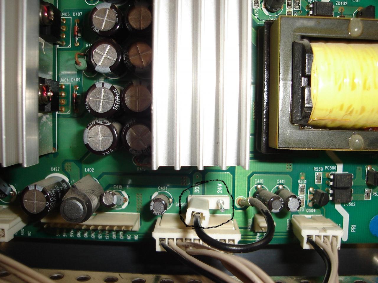

J'ai vu sur d'autres forums que le problème venait d'un régulateur, le rt9164a-18 (ic32) situé sur la carte de gestion nextier wosung MAIN NP-42S4-MAIN-02 (NP42S4MAIN02) qui fournit bien les 1.8V a l'eeprom mais a des tensions parasites. Donc j'ai suivi la discussion et j'ai commandé un nouveau régulateur, le ld1117av18. Et malheureusement quand j'ai voulu le remplacer j'ai du enlever celui hs avec une pince car il était collé et ça a arraché deux pistes qui font le contact. J'ai quand même tenté de placer le nouveau composant mais la télé ne marche toujours pas ! J'ai éssayé de chercher si il y avait d'autres méthodes pour la faire démarrer mais j'ai pas trouvé grand chose ! Sur la carte d'alimentation j'ai repéré qu'il y avait une petite prise je ne sais pas a quoi elle sert avec soit le 24V ou du 30V avec un fil connecté sur le 24V ( voir photo ci jointe ): https://forums.futura-sciences.com/attachments/depannage/123055d1286127299-probleme-de-standbye-tv-plasma-dsc000133oejpg Par curiosité j'ai déconnecté ce fil du 24V et je l'ai branché sur le 30V et j'ai branché la télé et la miracle, la dalle s'est allumée. J'ai vu sur l'angle de gauche de l'écran un petit rectangle blanc et il y avait quelque chose d'écrit dedans mais je ne suis pas arrivé a lire car ça tremblait un peu surement parce qu'il n'y avait pas d'antenne de brancher. Je pense que ce rectangle ça devait être le numéro de chaîne de tv. J'ai débranché la télé et je l'ai rebranché, la dalle c'est éclairé puis deux secondes après des petits points rouges sont apparus un peu sur tout l'écran. J'ai remis comme avant le fil sur le 24V et maintenant ça fait toujours pareil ! Y a que si je déconnecte le fil que la dalle s'allume pas. Je ne sais pas ce que cela veut dire et j'aimerais bien le savoir. Que faut il que je fasse sans changer la carte de gestion Nextier pour que cette télévision démarre comme il faut ?

  1. bonj d abord sur le lien ya rien pensez vous que si vous n aviez pas arracher les circuit de la plaque il aurait fontionne
    1. Merci de m'aider donc oui si j'avais pas arracher les pistes de contact de la plaque normalement d'après d'autres forums ça aurait marché mais j'avais pas d'autres solutions que de l'arracher a la pince vu que c'est un composant cms collé à la carte. Même avec le fer a souder je n'y serais pas arrivé.
      Pour la photo bizzare car chez moi le lien fonctionne.
      Que faire maintenant ?
      1. si la piste est assez large grater le vernis un poin de soudure ca devrait etre bon aussis non souder au meme composant qui sont soude sur ces piste si avec materiel adequate aucun problème un thecnicien confirmer voudrais changer un composant defectueux impossible shema
        1. OK je vais éssayer de faire comme vous m'avez dit mais j'ai peur que les pistes soient pas assez large et que la soudure tienne plus. Je vous tiendrais au courant dans la semaine.
