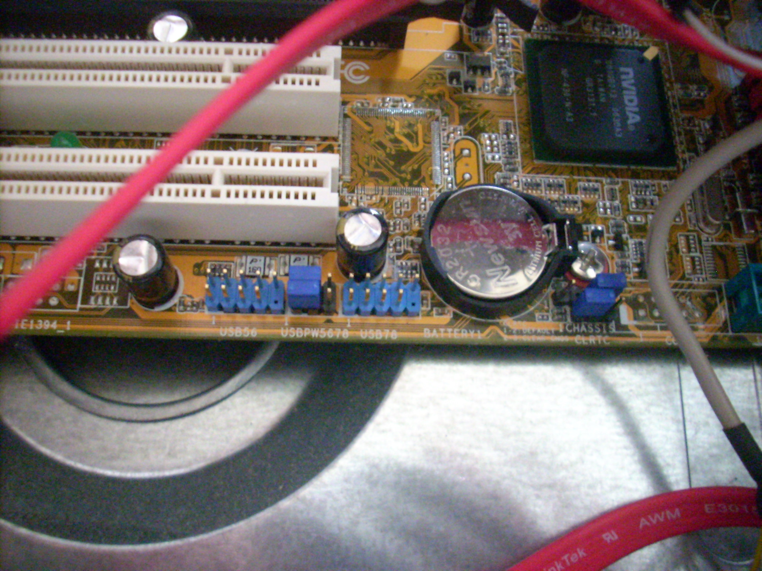

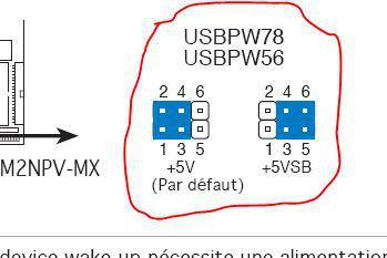

Je viens d'avoir un lecteur multicarte interne et j'ai aucune idée comment le brancher.
Je sais juste qu'il faut le brancher sur le port USB76 mais je ne sais pas ou mettre les connecteurs.
Nom de ma CM : Asus M2NPV-MX
PS: j'ai pas de manuel ni de drivers

En même temps, j'ai peur que la sécurité se déclenche et je sais même pas si il y a une sécuritée...

une petite image vaut mieux qu'un grand discourt : https://www.intel.com/content/www/us/en/support/products/78586/boards-and-kits.html

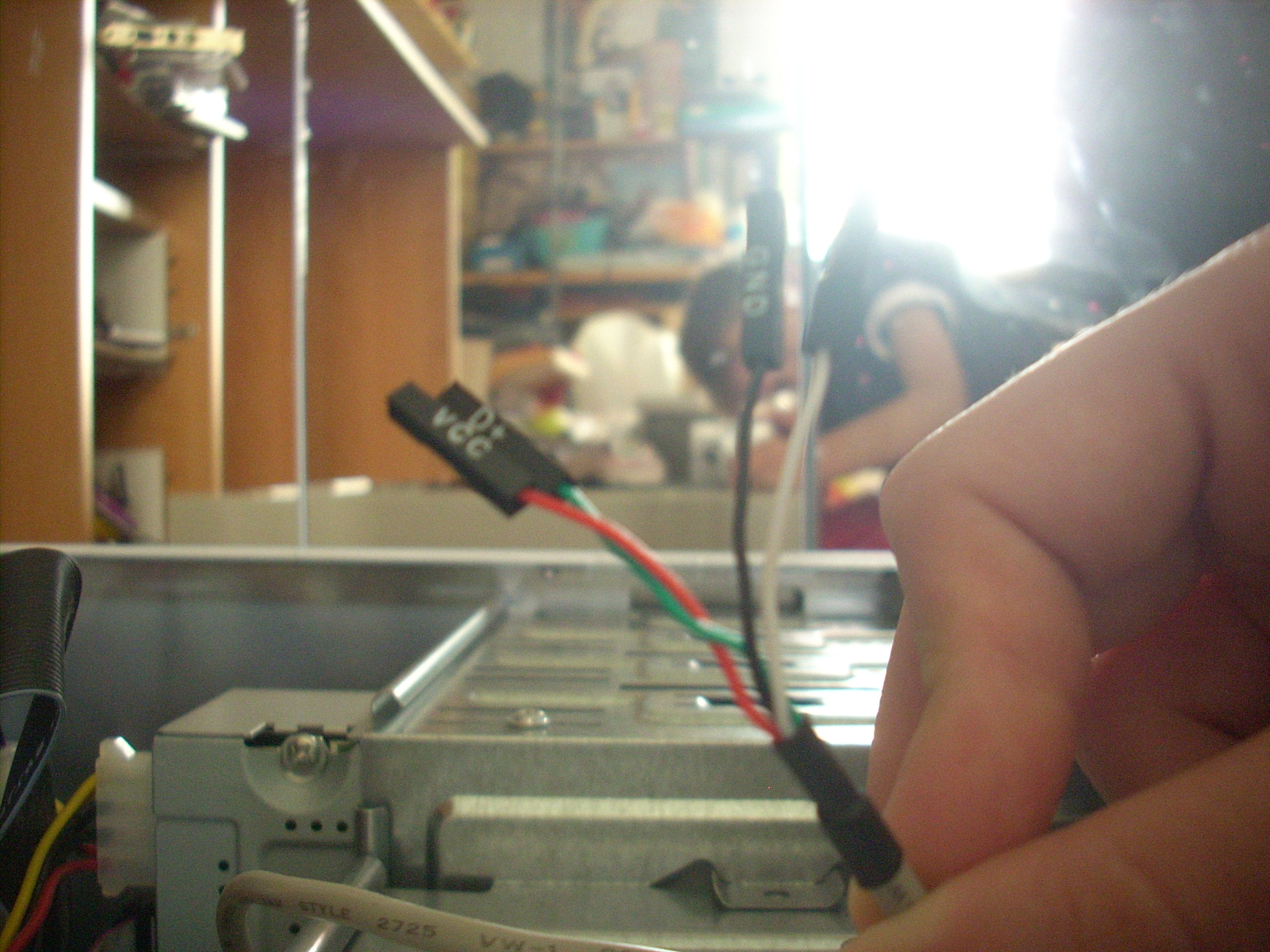

Je viens d'éssayer mais la petite led du lecteur de carte ne s'allume pas. alors que sur l'autre pc sa fonctionnait elle s'allumais même eteind
[img]https://www.zupimages.net/up/553042641.JPG[/img]
VCC <=> POWER (+5V)
D+ <=> DATA +
D- <=> DATA -
GND <=> GROUND
