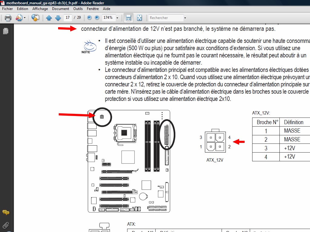

    exla > Oui j'ai bien branché les connecteurs d'alim.
