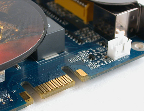

Mais,si tu utilise l'entrée HDMI du téléviseur,le son devrait peut ètre passer par la aussi si tu veux qu'il sorte dirrectement des haut parleurs du téléviseur.mais pour ce faire,as tu connecté la sortie spdif_out (celle qui est a l'intérieur de l'ordinateur sur la carte mère) a la carte videosur une prise semblable a celle ci? https://assets.hardwarezone.com/2009/img/data/articles/2008/2631/SLI.jpg -
Je comprend pas il n'y a rien sur la sortie spdif de ma cm, ou alors je voi pas ce que tu veu dire^^
