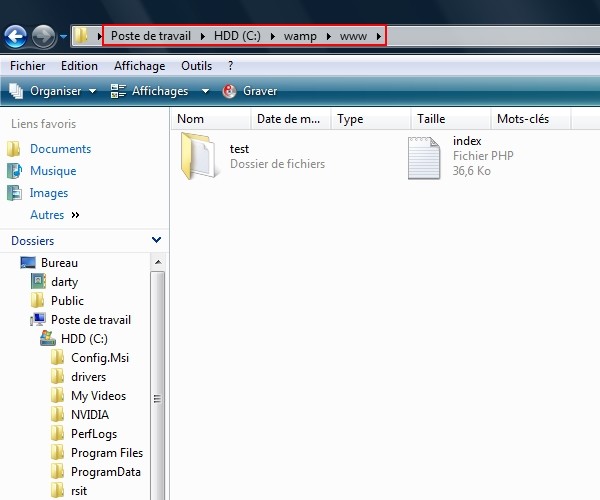

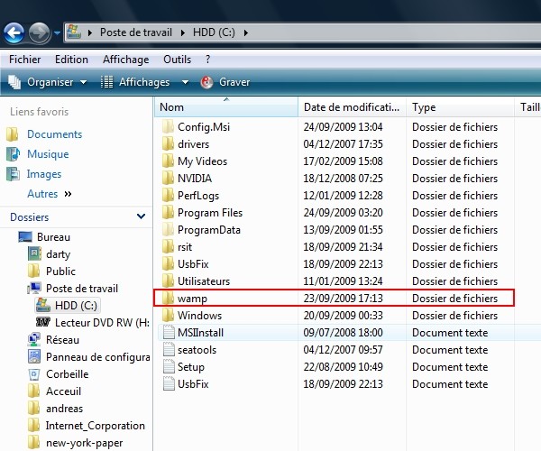

je fais une capture d'ecran pour peut etre voir si il n'y aurait pas un probleme dans l'emplacement des fichier:
ici l'emplacement du dossier wamp dans (C:)
http://img40.xooimage.com/files/2/d/e/wamp1-1362198.jpg

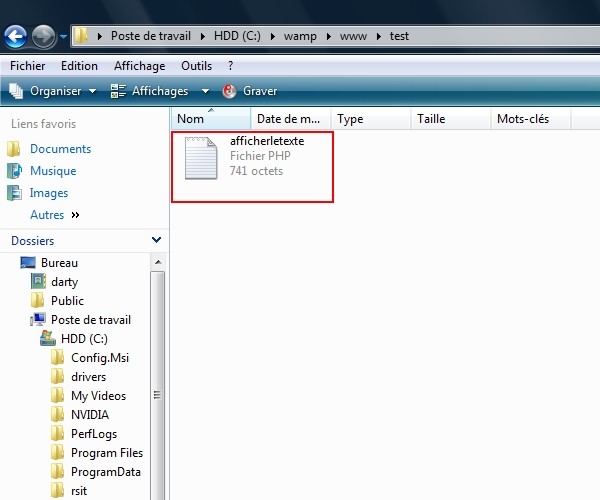

ici l'emplacement du sous-dossier (test) dans le repertoire (www) de wamp
http://img20.xooimage.com/files/c/d/8/wamp2-13621b7.jpg
ici l'emplacement du fichier (afficherletexte.php) "test2 c'etait pour l'exemple"
http://img44.xooimage.com/files/b/6/1/wamp3-13621e7.jpg

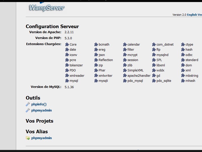

et ici le menu de wamp comme il me vient
http://img20.xooimage.com/files/b/0/f/wamp4-1362219.jpg
Bon donc normalemennt mon projet texte devrait apparaitre non? pour Ensuite tester mon code php.
Donc si vous voyer un probleme j'en suis ravi !
Merci, -
Normalement, le projet devrait apparaître oui.
Vérifie s'il n'y a pas 2 wamp d'installé sur le PC, et que par conséquence c'est bien le bon qui est lancé.
Sinon, vérifie les droits des dossiers de vista, mais je ne suis pas bien sûr que ça vienne de là. Le dossier est peut-être refusé à wamp.exe, ce qui le rendrait invisible... -
C'est bon !!!
Tu mas mis sur la piste d'un eventuelle doublons, et il se trouve que dans le dossier wamp
jai remarquer la présence de deux dossiers "www" et deux "phpadmin" j'ai trouver sa bizarre donc jai deplacer mon "test" dans le second "www" qui doit etre enfaite je pense le véritable, je demmare le menu et c'est bon il est afficher.
Je pense que je peut supprimer c'est deux dossiers en double.
