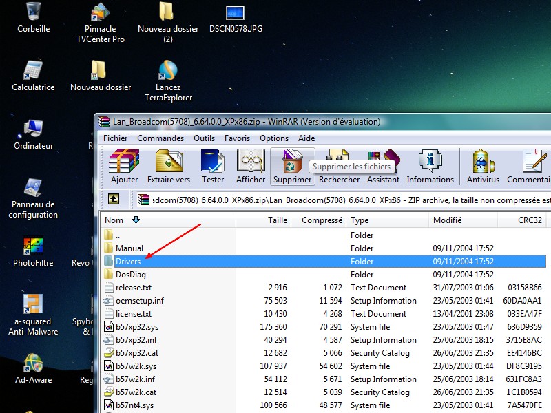

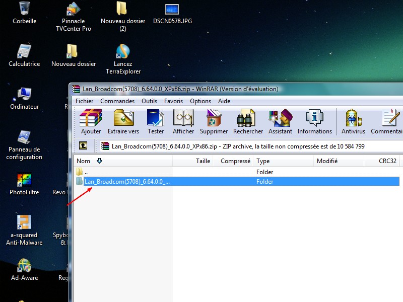

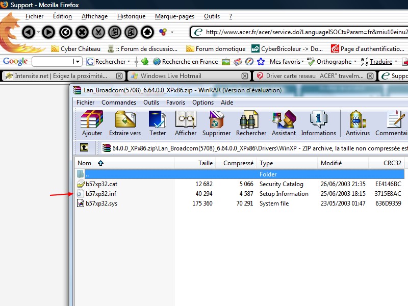

    quand vous faites cette manipulation, vous allez chercher le dossier, suivre les photos
    http://img44.xooimage.com/files/7/b/6/sans-titre-4-10cdfdc.jpg
    http://img20.xooimage.com/files/a/1/4/sans-titre-3-10cdfe4.jpg
    http://img48.xooimage.com/files/3/3/f/sans-titre-2-10cdfea.jpg
    http://img44.xooimage.com/files/7/c/1/sans-titre-1-10cdff0.jpg
    puis normalement avec le fichier " INF " le pilote doit s'installer
