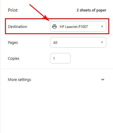

      1. Lors de l'impression, le système vous demande de sélectionner l'imprimante de destination. Assurez-vous qu'elle est bien configurée sur l'imprimante HP 7006.
